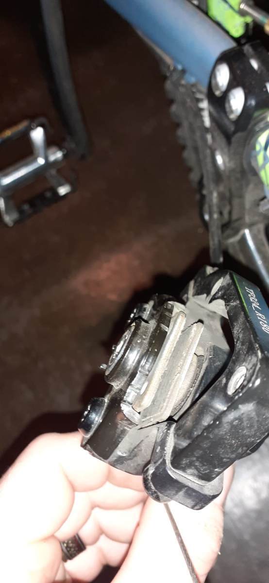

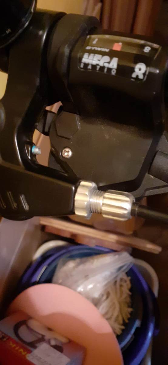

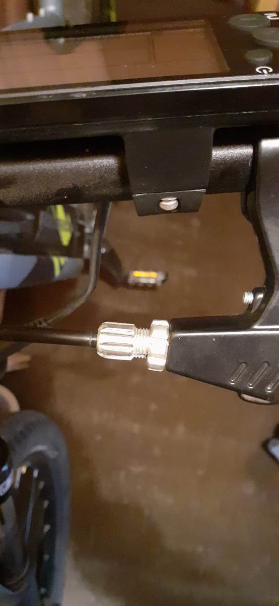

W czasie obecnego pobytu w Polsce zdecydowałem się (drugi raz) wypożyczyć rower z Decathlona korzystając z systemu Decathlon Rent. Ich oferta jest całkiem interesująca, rowery nie są na wypasie gdyby się takowe chciało zakres dostępnych zależy od miasta. Jestem z Wałbrzycha więc wydaje się że E-fulle powinny być ale nie ma. Wypożyczyłem Rockridera E-ST 100, dość prosty model, robiłem rezerwację na szybko i nie do końca było to czego chciałem. Cóż. Pożyczka jest ma silniku w piaście i z mechanicznymi tarczowkami. 6 dni powoduje że dostaje się rabat za czas wynajęcia, w sumie do zapłacenia 430 pln. Po rower pojechałem w poniedziałek i dotarłem do Decathlona ok 16.30, więc tuż przed zbliżającym się zmrokiem. Podpisałem odbiór (zrobiłem to nie czytając treści, mój błąd). Spieszyło mi się do domu żeby nie jechać po ciemku. Ich pracownik wyciągnął rower z magazynu. Wziąłem, wsiadłem i zauważyłem że hamulce "łapią" z dźwigniami 20 mm od kierownicy, ale uznałem że ogarnę to sobie bez wracania do deca. W czasie jazdy miałem wrażenie że widelec działa wybitnie komfortowo jak na kołek Suntoura Xct, ale spoko. Dotarłem do domu. Łańcuch po drodze dwa razy uślizgnął się, ponownie - uznałem że sobie to ustawię. W domu sprawdziłem pożyczkę i tu suprajzy: - w przedniej oponie 0.8 atmosfery, stąd "komfort". Pracownik zapomniał dmuchnąć przednią oponę. - luzy na sterach - uznałem że to luz na goleniach, mój błąd - hamulec przedni - regulator napięcia linki wykręcony jakieś 6-7 mm. Klocek nieruchomy niewysunięty , tarcza przy hamowaniu dociskana do korpusu zacisku. - hamulec tylni - klocki zarżnięte prawie do blach, regulator na dźwigni wykręcony tak jak przedniego hamulca; klocek wewnętrzny nie ma prawie wcale okładziny, hamowanie tarczą o obudowę zacisku. O madafak... Mogłem wrócić i go oddać albo zostawić do zrobienia - ale potrzebowałbym na to czas o chęci. Plan: - reguluję wszystko sam, klocki kupuję i montuję, decowe pozostawiam do zwrotu z rowerem. - wysyłam maila do Dec Rent opisując sytuację - rowerem robię w sumie ok 100 km, po własnym serwisie - dec się odzywa prosząc o pojawienie się z rowerem w celu "załatwienia sytuacji" - mój cel to odzyskać pieniądze za wypożyczenie uzasadniając to stanem uniemożliwiającym bezpieczne użytkowanie. Nie podaję żadnych szczegółów odnośnie siebie i mojej pracy - rower wraca do Deca ustawiony tak jak był mi przekazany. W sklepie wiedzą że składałem reklamację, zostaje do mnie poproszony "kierownik zmiany" Dzień dobry i takie tam, wiemy o sytuacji bla bla. Koleś wyskakuje z tekstem że podpisałem odbiór roweru i go sprawdziłem więc właściwie to nie ma powodu do reklamowania przedmiotu umowy. No F**k.... To go pytam czy będąc zwykłym Kowalskim mam zdiagnozować prawdziwą przyczynę niedziałania tylnego hamulca czyli brak klocków zdatnych do użytku i czy jako ten sam Kowalski muszę rozpoznać luz na sterach czy niewłaściwe ustawienie nieruchomych klocków w zaciskach. Czy to są jego zdaniem problemy diagnozowalne i wymagane jako umiejętność tego Kowalskiego, czy jest on w stanie uznać że one tak hamują jeśli nie ma doświadczenia? No bo hamują, ja tego nie podważam, ino słabo. Tu już "kierownik zmiany" nie wysunął kontrargumentu", usłyszałem że oczywiście, on to rozumie i oni uruchomią procedurę reklamacji i zwrotu pieniędzy. Zapytałem go czy brak okładzin na klockach stwarza jakieś potencjalne zagrożenie, tak zapytałem z ciekawości, on powtórzył że juz spisuje moje zastrzeżenia i daje mi potwierdzenie przyjęcia i że muszę poczekać na zwrot pieniędzy do przyszłego tygodnia bo "ci szczęściarze z Rent nie pracują w weekendy". Taka to historia. Koleś który wydawal mi rower nie wyglądał na dzieciaka, więc trochę lat raczej żyje i pracuje. Jakość usługi na poziomie dennym. Nie pomyślałem że może być aż tak źle, to oczywiście mój błąd, tak jak to że podpisałem odbiór w ciemno.... Ale, jakby nie patrzeć, pojeździłem za friko Ogólnie deca polecam jako ofertę wynajmu, równocześnie polecam sprawdzić dość dokładnie co się dostaje. Dla kogoś inne
