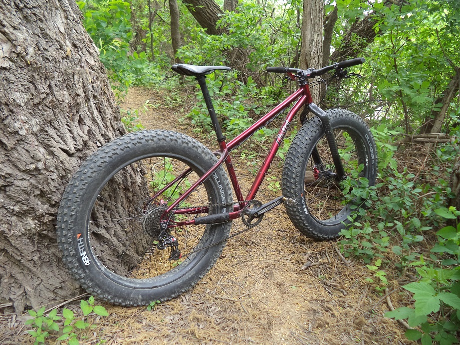

[5"] Dwa kilo gumy czyli pretekst do dyskusji na temat fatbike'ów
krzysiekmz odpowiedział adriansocho → na temat → Nietypowe
Dobre opinie slyszalem o ksiazce "Ghost Trails" autorstwa Jill Homer.
- 12 060 odpowiedzi
Wiekszosc dobrze pisze o Farley 6 jak i 8. Za Farley przemawiaja obrecze, jedne z najlatwiejszych do przerobienia na bezdetki. To min. 0.5kg mniej z kol. Opony sa jednymi z najlzejszych dostepnych do rowerow typu Fatbike. Wiele dobrego o nich slyszalem. Jest tez kolor inny niz czarny do wyboru... Pozdrawiam.
