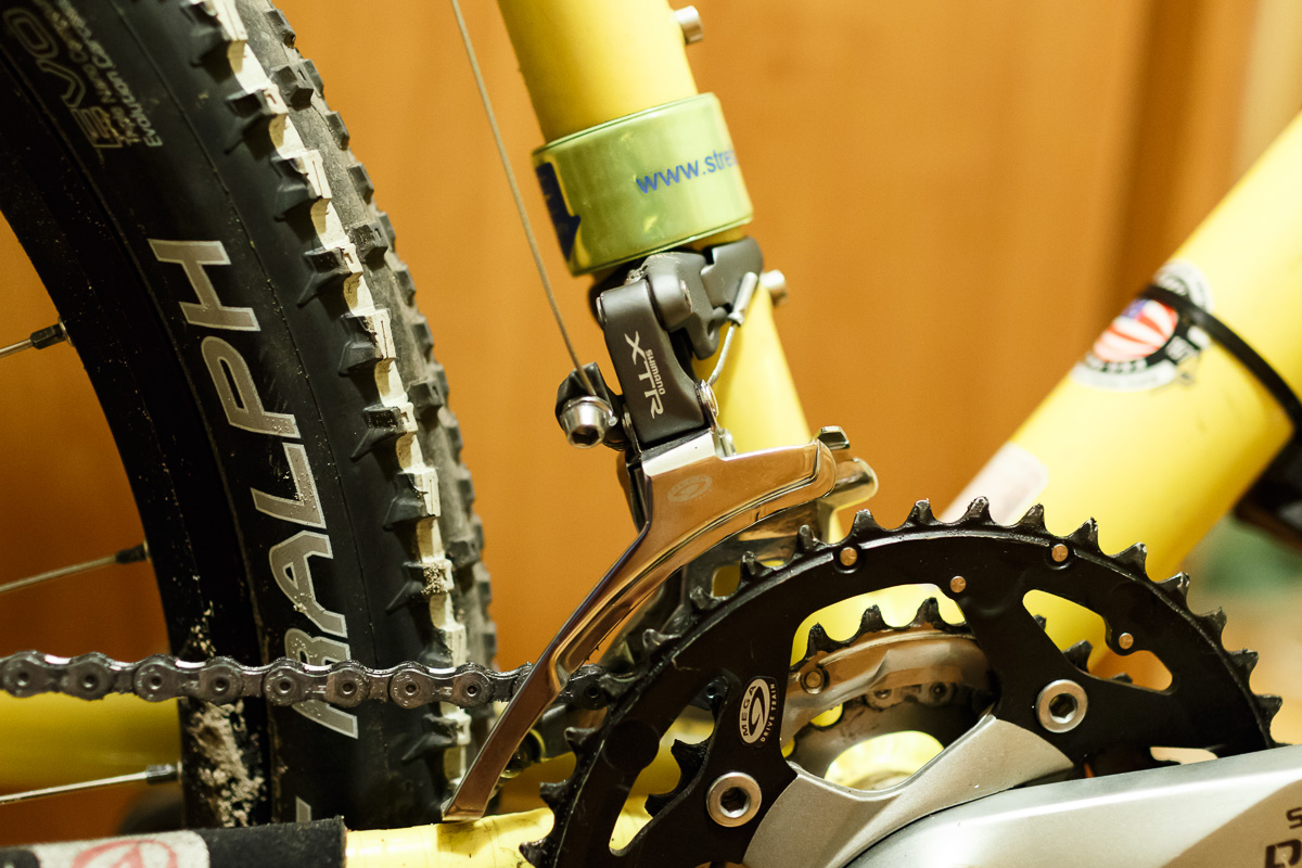

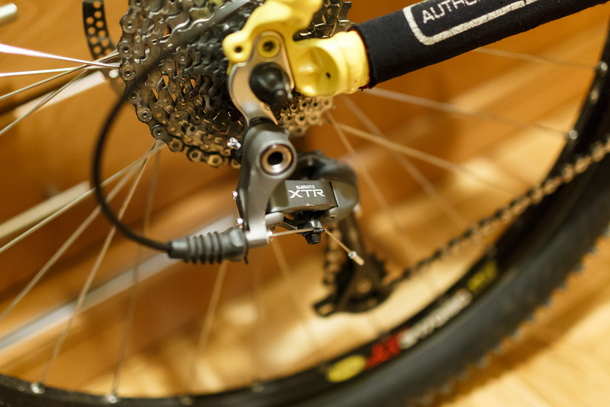

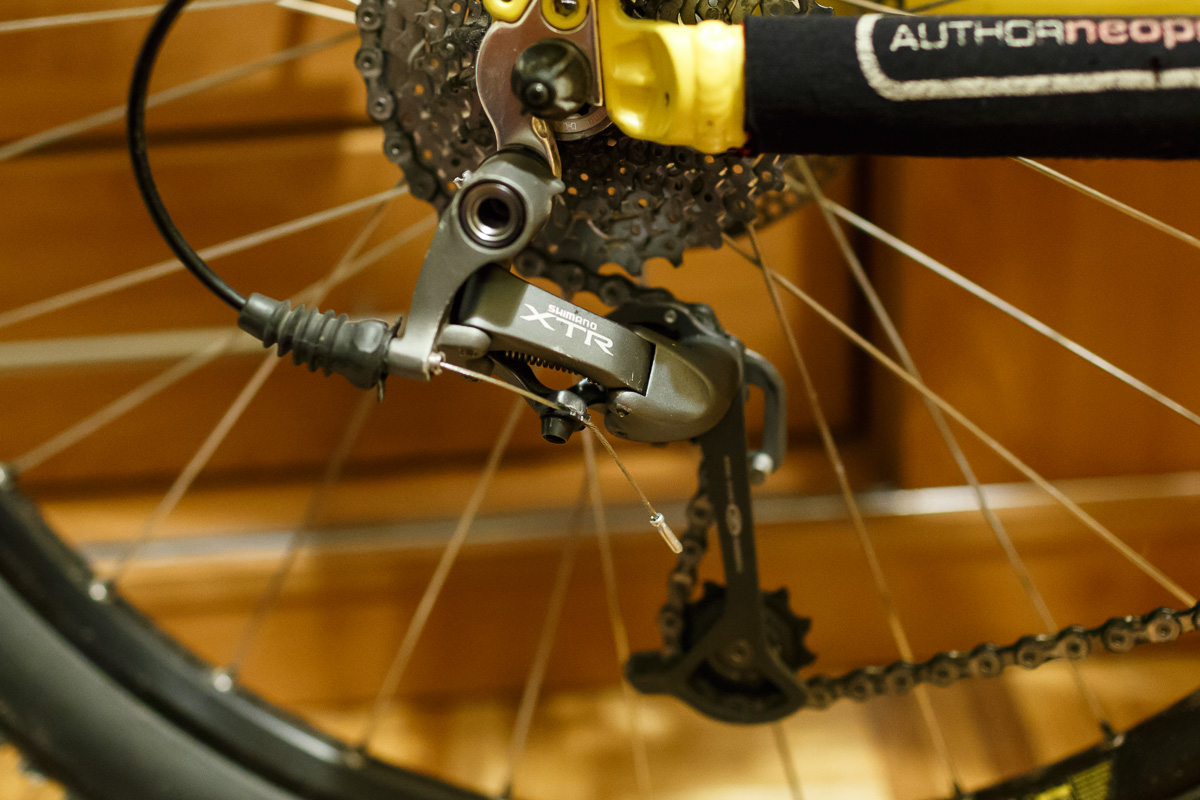

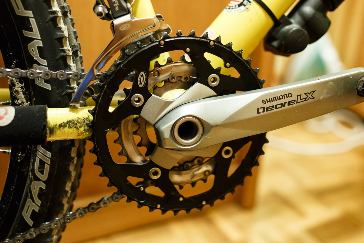

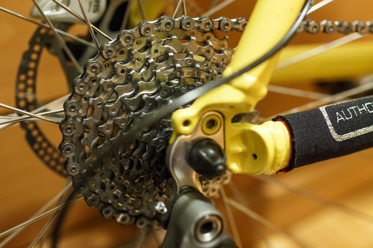

karpik Napisano 30 Lipca 2015 Autor Udostępnij Napisano 30 Lipca 2015 A jak pojemności przerzutek? Co tam masz w rowerze dokładnie? Może jakiś geniusz źle dobrał zestaw? Przerzutka przód i tył XTR z tych samych lat, kaseta XT, korba LX, łańcuch XTR. Wrzucam na szybko kilka fotografii. a kiedy Ci przeskakuje łańcuch? Tylko przy dużym obciążeniu? i na wszystkich zębatkach z korby? i rozumiem że kasetę i łańcuch wymieniłeś prawie jednocześnie? Przeskakuje przy obciążeniu. Podczas gdy "pedałuję" na stojaku, problem nie występuje. Łańcuch skacze na żebatkach kasety, nie dotyczy jednego ułożenia przód/tył, a wielu. Kaseta, korba i łańcuch wymieniane były w podobnym czasie. ja tam nie mam zaufania do serwisów, ale to akurat dość prosto sprawdzić, zobacz czy jak masz z tyłu na przed ostatniej a z przodu na najmniejszej, to czy łańcuch jest napięty czy jednak ma luz (powinien mieć linię prostą) Tak jak pisałem, nie zauważyłem luzu, a łańcuch jest napięty. Również nie ufam serwisantom, choć po tych przykrych przygodach zacząłem wątpić w swoją wiedzę i umiejętności, stąd chciałem zasięgnąć porady u kogoś bardziej doświadczonego. Odnośnik do komentarza Udostępnij na innych stronach More sharing options...

zekker Napisano 31 Lipca 2015 Udostępnij Napisano 31 Lipca 2015 Co więcej, łańcuch zaczął mi się blokować w korbie Na tyle ile się orientuję, to może być wina jakiegoś sztywnego ogniwa, ewentualnie jednak zużyta korba (na moje niewprawne oko środkowa i blat już nieco zjechane) lub jakiś zadzior na zębatce zabiera łańcuch. Sprawdź dokładnie, bez zbędnego gdybania, że na 2 łańcuchach z rzędu to niemożliwe, jedyne co tracisz to czas Odnośnik do komentarza Udostępnij na innych stronach More sharing options...

copone Napisano 1 Sierpnia 2015 Udostępnij Napisano 1 Sierpnia 2015 Możesz zrobić lepsze zdjęcia samych kółeczek przerzutki? Nie wyglądają za ciekawie na tych zdjęciach. Odnośnik do komentarza Udostępnij na innych stronach More sharing options...

Gość Napisano 3 Sierpnia 2015 Udostępnij Napisano 3 Sierpnia 2015 Musiałbyś poczytać z tym ustawianiem naprężenia. Ogólnie jest tak że po zdjęciu łańcucha ( wtedy lepiej widać) kółko przerzutki nie powinno być dalej niż 0,5-1cm od koronek z tego co pamiętam. Myślę że gdybyś pobrał sobie Manuala do swojej przerzutki to tam będzie wszystko dokładnie opisane. http://porady.bikeboard.pl/artykuly,pokaz,regulacja-tylnej-przerzutki-srubka-b Właśnie, a może masz krzywy hak? Odnośnik do komentarza Udostępnij na innych stronach More sharing options...
