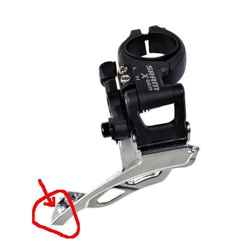

gomez Napisano 12 Września 2011 Napisano 12 Września 2011 Mam pytanie. Potrzebuje przerzutke przednią do korby deore lx z 2008 r która na dużym blacie ma 48 zębów. Obejma będzie 31,8 i górny ciąg. Którą wybrać, ważne aby miała podcięty wózek mam do wyboru http://allegro.pl/przerzutka-przednia-shimano-slx-fd-m660-bs-i1813989739.html http://allegro.pl/shimano-slx-przerzutka-przednia-fd-m661-downswing-i1783270506.html czym się te modele różnią i którą wybrać???

Mod Team Puklus Napisano 12 Września 2011 Mod Team Napisano 12 Września 2011 A co rozumiesz przez "podciety" wózek ??
gomez Napisano 13 Września 2011 Autor Napisano 13 Września 2011 to ze miejsce zakonczenia wózka przerzutki od strony koła jest właśnie ściete
Mod Team Puklus Napisano 13 Września 2011 Mod Team Napisano 13 Września 2011 Z tego co zrozumialem a pewny nie jestem wyglada na to ze obie maja.

gomez Napisano 19 Września 2011 Autor Napisano 19 Września 2011 a czy szerokości wózków w oby dwóch sa takie same???
marsman Napisano 19 Września 2011 Napisano 19 Września 2011 SRAM i shimano ma różne. u tego pierwszego blachy są bliżej siebie. z napedem 2x8 i mikroindeksacja z przodu XTR jakoś nie chciał dojść do porozumienia. w dodatku SRAM ma mocniejszą sprężyne. kolega przesiadł się z chyba właśnie SLXa na X.9 i problemy przy zrzucaniu pod obciążeniem znikły jak ręką odjął
Mod Team Puklus Napisano 20 Września 2011 Mod Team Napisano 20 Września 2011 a czy szerokości wózków w oby dwóch sa takie same??? Jeżeli pytasz o SLX'a to raczej tak szerokości obu modeli są takie same choć prowadnica sie już rózni, ogolnie każdy model obecnie ma inną prowadnice wiec cieżko to porównywać do siebie.
