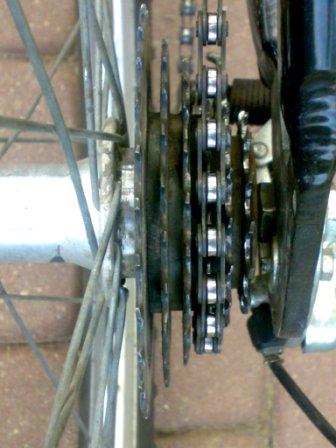

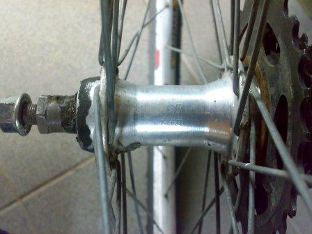

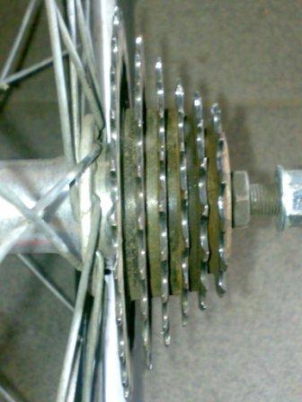

janek1996 Napisano 2 Września 2011 Napisano 2 Września 2011 Witam. Nie wiem czy da się włożyć na moją piastę JOYTECH, WOLNOBIEG SHIMANO 7-RZ 13-28 SREBRNY, ponieważ mam obecnie WOLNOBIEG 6-RZ.SHIMANO MF-TZ06 Oto parę zdjęć: Proszę o pomoc w tej sprawie
beardman Napisano 3 Września 2011 Napisano 3 Września 2011 Jeżeli 7-rzędówka to też wolnobieg, a nie kaseta to nie widzę przeszkód. Ale do tego musisz zmienić łańcuch i manetkę tylną. W ostateczności także korbę bo może nie przyjąć łańcucha.
Mod Team michuuu Napisano 3 Września 2011 Mod Team Napisano 3 Września 2011 Łańcuch ma taką samą szerokość więc może zostać.
faststek Napisano 3 Września 2011 Napisano 3 Września 2011 Łańcuchy na 6/7/8 rzędów maja taką samą szerokość wiec nie ma problemów z nim o ile nie jest za bardzo zużyty, jeśli masz przerzutkę klasy Tourney/Altus to też nie powinno być problemów. Manetka jak kolega wyżej wspomniał musi być zmieniona.

Mod Team Puklus Napisano 4 Września 2011 Mod Team Napisano 4 Września 2011 Ja sądze ze koło nie bedzie na środku
