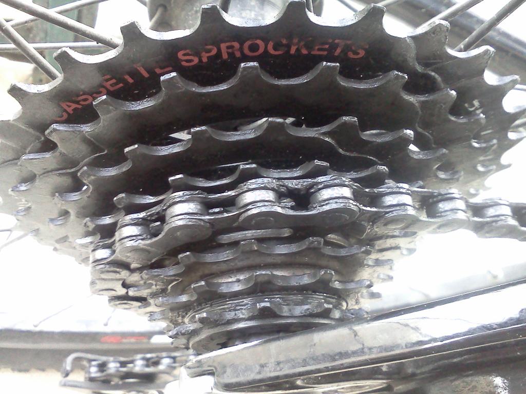

matbla91 Napisano 3 Września 2011 Autor Napisano 3 Września 2011 Dziwna sprawa. W serwisie to od razu chcą wszystko wymieniać, także muszę jakoś sam wykombinować. Moim zdaniem kaseta jeszcze jest ok, jak tak teraz testowałem. Najbardziej mi to na łańcuch wygląda, ale czy nowy się przyjmie? :/ Oto zdjęcia kasety: 1 2 3 4
c4r0 Napisano 3 Września 2011 Napisano 3 Września 2011 Jak chcą wszystko wymieniać (łańcuch i kasetę, ewentualnie też blaty) to albo mają rację, albo zmień serwis...
brt0555 Napisano 3 Września 2011 Napisano 3 Września 2011 Jak masz skuwacz do lancucha to na probe skroc lancuch o 2 ogniwa i zobacz czy cos to da, bo na jednym ze zdjec widac jakby lancuch byl za malo naciagniety i niedokonca wchodzil dobrze na kasete.
matbla91 Napisano 3 Września 2011 Autor Napisano 3 Września 2011 Chyba masz rację. Szczególnie jest to widoczne na największej (32) zębatce. Wtedy to działa wszystko, ale łańcuch siedzi tak jakby nad (nie wiem jak to opisać). Jak się dociśnie ręką to dopiero ładnie leży, ale pod wpływem pedałowania wraca do pierwotnej pozycji. Regulacja przerzutki nie ma nic do rzeczy, bo oczywiście próbowałem regulować w jedną i drugą stronę, po prostu łańcuch nie wchodzi na tą największą tylko na niej leży, mimo wszystko działając ok. Mam jeszcze taką przypadłość, nie wiem czy to normalnie. Dając na największą zębatkę z przodu (42) i największą z tyłu (32), tj. odpowiednio 3 i 8, łańcuch działa ok kiedy pedałuję do przodu. Natomiast kiedy zaczną cofać to momentalnie spada z kasety i po chwili się blokuje. To normalne przy takim skoszeniu łańcucha? Oczywiście robiłem to tylko testowo przy regulacji. Nie mam skuwacza, ale w poniedziałek kupię to spróbuję Dodaję zdjęcie tej sytuacji, może ono wiele wyjaśni 5
c4r0 Napisano 3 Września 2011 Napisano 3 Września 2011 Wygląda na tragicznie rozciągnięty łańcuch, koniecznie do wymiany. Skracanie moim zdaniem nic tu nie da, bo on ma pasować nawet jak leży luźno. Nie wiem tylko jakim cudem masz taki łańcuch, bo kaseta wygląda na wcale nie zużytą. Stawiałbym na kupno nowego łańcucha i próbę.

matbla91 Napisano 9 Września 2011 Autor Napisano 9 Września 2011 A więc tak. Póki co wymieniłem łańcuch na HG40. Mam już gotową do wymiany kasetę, ale zastanawiam się, czy jest sens, a należycie. Korby nie trzeba wymieniać. Po wymianie łańcucha przestał wylatywać na zewnątrz i ładnie leży. Jeśli chodzi o kasetę, wszystko rewelacyjnie hula (także łańcuch już ładnie leży na największej zębatce z tyłu), jednak przeskakuje na najmniejszej. Jak myślicie, jest sens wymieniać czy też on sam się z czasem rozciągnie. Czy ta kaseta nie będzie niszczyła łańcucha?
