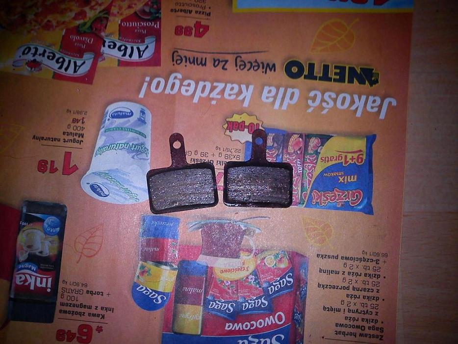

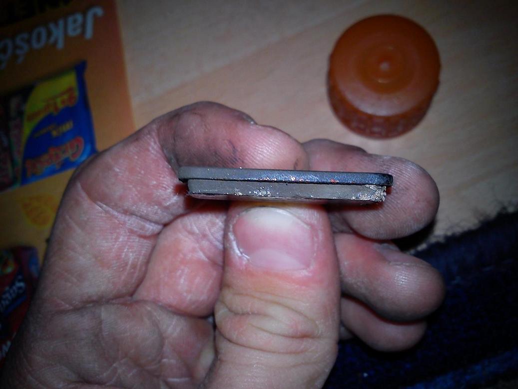

PrixPL Napisano 2 Września 2011 Autor Napisano 2 Września 2011 A więc przetarłem tą benzyną ekstrakcyjną tarcze wyjąłem klocki też przetarłem , wyjechałem sprawdzić pojeździłem 10 minut i przez chwile było dobrze po 5 minutach powróciły te wnerwiające dźwięki Co jeszcze mogę zrobić ? Daje jeszcze fotki klocków w załączniku

Blood Napisano 3 Września 2011 Napisano 3 Września 2011 Szczerze mówiąc, to na zdjęciach jak dla mnie te klocki wyglądają dziwnie, zbyt brudno. Ostatnio sam miałem przyjemność czyścić swoje klocki i powiem Ci, że czyste powinny mieć taki kolor powiedzmy szaro-zielony, a na fotkach wygląda na granatowy. Spróbuj wyjąć klocki, wziąć papier ścierny drobnoziarnisty i trochę przeszlifuj oba klocki. Ja swoje klocki zatłuściłem kompletnie (nie chcesz wiedzieć jak ) i taki zabieg + odtłuszczenie tarczy zwykłym płynem do mycia silnika w samochodzie sprawił, że hample są jak nowe. Dodam, że u mnie hamulce piszczą tylko jak są mokre.
