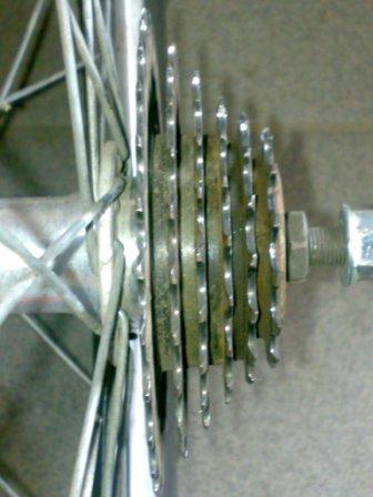

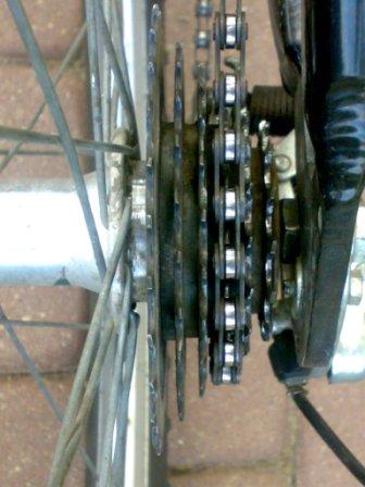

janek1996 Napisano 2 Września 2011 Autor Napisano 2 Września 2011 Nie wiem czy da się włożyć na moją piastę JOYTECH, WOLNOBIEG SHIMANO 7-RZ 13-28 SREBRNY, ponieważ mam obecnie WOLNOBIEG 6-RZ.SHIMANO MF-TZ06 Oto parę zdjęć Co o tym sądzicie?
