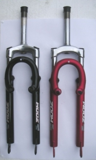

doin Napisano 15 Sierpnia 2011 Napisano 15 Sierpnia 2011 Witam Posiadam Amortyzator Zoom 327 escape chciałabym go rozebrać i przeczyścić ponieważ zablokował się i nie ugina się gdy są jakieś dziury Tylko mam problem ściągłem te zaślepki na goleniach ale tam nie ma pod nimi żadnych śrubek a od spodu są małe dwie dziurki też bez śrubek. Czy ktoś wie jak rozebrać ten amortyzator ? Taki mam amortyzator jak ten czarny na zdj
adii22 Napisano 15 Sierpnia 2011 Napisano 15 Sierpnia 2011 Potrzebujesz jakiegoś 30cm długiego imbusa, ktorego wepchniesz pod korka A łatwiej będzie wymienić to coś na albo sztywny widelac albo amortyzator.
PN11 Napisano 15 Sierpnia 2011 Napisano 15 Sierpnia 2011 Odkręcasz te śrubki długim imbulsem tak jak wspomniał kolega wyżej, potem zdejmujesz lagi górne i tam będą spręzyny, na dole nie masz śrubek tylko dziury, dziwne, pokaż fote potem możesz zalać go olejem to będzie miększy.
