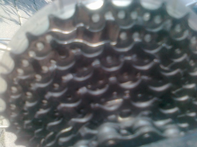

Mod Team safian Napisano 5 Sierpnia 2011 Mod Team Napisano 5 Sierpnia 2011 Jak wrzucisz fotkę kasety na której widać profil ząbków to powiemy na ile jest zużyte

lukaluka Napisano 7 Sierpnia 2011 Autor Napisano 7 Sierpnia 2011 czy takie nieostre wystarczy do "diagnozy"? - cos lepszego moge na maila wyslac
stempel Napisano 7 Sierpnia 2011 Napisano 7 Sierpnia 2011 Kaseta wygląda całkiem dobrze, a co do przerzutki to na mojej DEORECE rd-m510 zrobiłem już 12tys.km także po trzech tysiakach to powinna sie dopiero dotrzeć!!!!!! Proponuję popuścić całkowicie linkę i ustawić od nowa, z przodu łańcuch na największy blat z tyłu na najmniejszy(najszybszy) przy klamce przy kierownicy skręcić całkowicie regulację, dopiero wtedy dokręcasz linkę przy przerzutce tak aby była lekko napięta i regulujesz jak już było napisane wcześniej, czasami pomaga!!!!!. Problem może być w manetce?! Powodzenia!!!!! A bym był zapomniał warto przyjrzeć się hakowi, który może być ugięty choć wizualnie tego nie widać i to może być przyczyną problemów. Jeżeli masz możliwość zmień haka i wtedy zobacz jak śmiga ja miałem skrzywionego haka po wymianie wszystko wróciło do normy, także pomyśl o tym. POWODZENIA!!!!!
