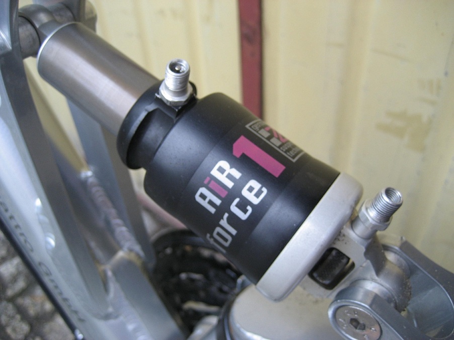

tomek64800 Napisano 22 Lipca 2011 Napisano 22 Lipca 2011 Witam, Jestem nowy w branży rowerowej więc proszę o wyrozumiałość Kupiłem używany rower w którym mam zamontowany damper z tyłu firmy German:A model Air Force 1. Jest to damper 2komorowy. Jakie powinno byc cisnienie w jednej i w drugiej komorze bo nie wiem jak napompować? Zdjęcia w załączniku. Z góry dziękuję!
ciastek81 Napisano 23 Lipca 2011 Napisano 23 Lipca 2011 Znawcą damperów nie jestem, ale zerknij tu (strona 11) http://www.german-a.de/de/pdf/kilo/kilo2010_version1_deutsch.pdf ...i tu (strona 3) http://www.german-a.de/en/pdf/slr/air-force-slr-bedienungsanleitung.pdf ...na dole są rozpisane ciśnienia, na komory głównej i negatywnej, ale bez wagi użytkownika. Jeśli ktoś jest bardziej obeznany w tym temacie, niech mnie poprawi
tobo Napisano 23 Lipca 2011 Napisano 23 Lipca 2011 No to proste, napompować ciśnienie wg tabeli do obu komór zaczynając od którejś ze środkowych wartości, co powinno odpowiadać uśrednionej wadze użytkownika. Trochę nietypowo jak na dwukomorowce, rs zakłada zbliżone ciśnienia w obu komorach. Można zapytać producenta, wysłać maila. To mała firma, powinni zareagować.
ciastek81 Napisano 23 Lipca 2011 Napisano 23 Lipca 2011 Niedoprecyzowałem (...ach ten niemiecki) W pierwszym linku masz damper w których pompujesz tylko jedną komorę (warości dla jazdy zwykłej i wyczynowej, ale można złapać orientacyjną wagę dla ciśnienia), a drugim masz damper w którym pompujesz dwie komory - tu nie ma podanego zakresu wagi. Wiadomo nie są to dokładnie te same dampery, ale zrób tak jak pisze tobo napompować ciśnienie wg tabeli do obu komór zaczynając od którejś ze środkowych wartości, co powinno odpowiadać uśrednionej wadze użytkownika
