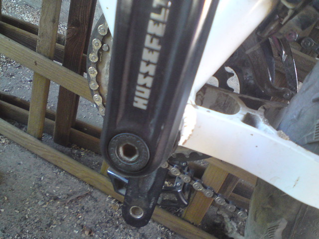

Ashves Napisano 28 Czerwca 2011 Napisano 28 Czerwca 2011 Witam. Mam problem ze zdjęciem korby truvativa. Normalnie odkręcam te śruby (zdjęcie w załączniku) a ta jak gdyby nic dalej się trzyma nawet nie drgnie. Czy wie ktoś jak zdjąć tą korbe? Z góry dziękuje.
Bombell Napisano 28 Czerwca 2011 Napisano 28 Czerwca 2011 Taki magiczny przyrząd istnieje jak ściągacz do korb.
Mod Team Puklus Napisano 28 Czerwca 2011 Mod Team Napisano 28 Czerwca 2011 Normalnie odkrecasz Imbusem 8mm śruba a pozniej sciagaczem sciagasz ramiona korby. bez sciagacza nie radził bym probować, korba jej na isis zapewne wiec sciagacz tez powinien być do niego przystosowany, można tez zwykłym na kwadrat z podkładką.
