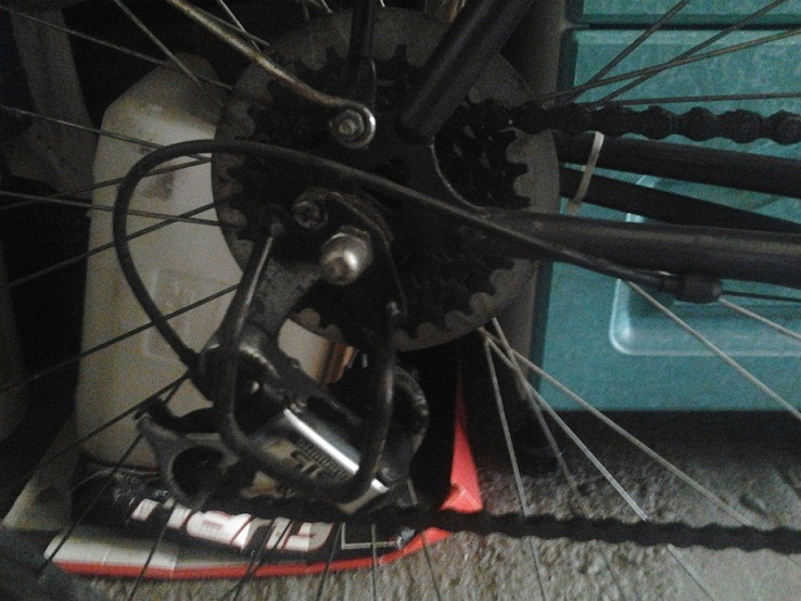

kubax230 Napisano 14 Czerwca 2011 Napisano 14 Czerwca 2011 Witam. Ostatnio będąc w garażu wyjąłem stary rower który mój ojciec przywiózł z Niemiec 15 lat temu i postanowiłem się nim przejechać zobaczyć jak się jeździ. Jeździ nim się bardzo dobrze, ma wysokie koła na oko 20 pare cali, ale jest problem ogólnie z napędem.. przerzutki "przeskakują" zacinają się itp.. Chciałbym niedrogim kosztem go trochę wyremontować. Tylko pozostaje pytanie co kupić? Co wybrać żeby pasowało? W tym celu zrobiłem zdjęcia żebyście wy znawcy tematu mogli mi doradzić co mogę wymienić i na jaki sprzęt. http://img8.imageshack.us/img8/6594/zdjcie0070w.jpg http://imageshack.us/f/853/zdjcie0071v.jpg/ http://imageshack.us/f/600/zdjcie0069i.jpg/ Sorry za jakość. Proszę o porady.
adas651 Napisano 14 Czerwca 2011 Napisano 14 Czerwca 2011 mysle ze ta przerzutka jeszcze pożyje, podstawą jest jej dokładne umycie - jak pewnie całego roweru możliwe ze trzeba by tez wymienic linki i pancerze do przerzutek i dopiero próbować wyregulować jesli łańcuch bedzie skakał to znaczy ze jest zużyty i prawdopodobnie trzeba wymienic wolnobieg i łańcuch na np: taki zestaw
soliner Napisano 14 Czerwca 2011 Napisano 14 Czerwca 2011 rarytas maszyna, już nie można takich spotkać, ale do rzeczy napęd przynajmniej dla mnie nie wygląda na zużyty więc pewnie kwestia regulacji. Sprzęt stał wiele lat to trzeba zacząć od porządnego mycia może nawet myjką ciśnienowa i i oczywiście kompletny serwis na ile tylko umiejętności właściciela wystarczają. Ale absolutne minimum to wyczyścić napęd szmatką, linki jak sie da to wyczyścić na smarowac i próbować regulować może cos z tego będzie
kubax230 Napisano 14 Czerwca 2011 Autor Napisano 14 Czerwca 2011 Mam taki smar w sprayu, umyję go najpierw całego i zobaczę czy pomoże.
soliner Napisano 14 Czerwca 2011 Napisano 14 Czerwca 2011 tylko jak Ci spray psiknie na hamulec to masz nowy problem
kubax230 Napisano 14 Czerwca 2011 Autor Napisano 14 Czerwca 2011 tylko jak Ci spray psiknie na hamulec to masz nowy problem Kurcze, to będę musiał uważać. Poszukam też klasycznego smaru w tubce czy coś.
