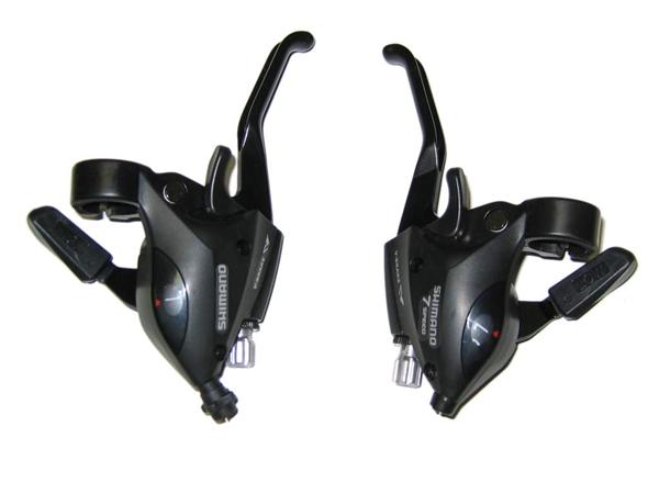

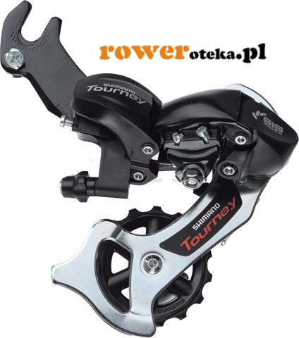

ravciu Napisano 31 Maja 2011 Napisano 31 Maja 2011 Witam. Jestem tu nowy(od dziś) i jeśli coś źle to prosiłbym o przeniesienie. a więc tak mam takie problemy: mam założone manetki Shimano(zdjęcie w załączniku) i przerzutki Shimano(zdjęcie w załączniku) i chodzi o to, że gdy chcę wejść na 1 z 2 na manetce jest dość ciężko a na przerzutce w ogóle nie przeskakuje i zostaje na 2:/ a drugi problem jest taki, że gdy chcę zejść poniżej 3 manetka sie blokuje i nie idzie dalej a z tyłu wchodzi od razu 4. i teraz działają mi tylo 2 biegi z tyłu 2 i 4. proszę o pomoc:)! pozdrawiam Rafał

lgplay Napisano 31 Maja 2011 Napisano 31 Maja 2011 Linki masz sprawne?? Pancerzyki nie są pogięte?? Aha i czy robiłeś regulacje przerzutek??
Mod Team safian Napisano 31 Maja 2011 Mod Team Napisano 31 Maja 2011 Przeczytaj sobie to: http://www.forumrowerowe.org/topic/41729-regulacja-przerzutki-tylnej/
ravciu Napisano 31 Maja 2011 Autor Napisano 31 Maja 2011 Linki masz sprawne?? Pancerzyki nie są pogięte?? Aha i czy robiłeś regulacje przerzutek?? coś próbowałem regulować ale nic to nie dało
lgplay Napisano 31 Maja 2011 Napisano 31 Maja 2011 Przeczytaj to co dał safian i zastosuj w praktyce .
ravciu Napisano 31 Maja 2011 Autor Napisano 31 Maja 2011 Na razie dzięki jutro się z tym "pobawię" i napisze co mi z tego wyszło
ravciu Napisano 1 Czerwca 2011 Autor Napisano 1 Czerwca 2011 już jest coraz lepiej ale dalej nie działa 1 a co może dziać się z manetką, że jak normalnie chce zmienić na 4 czy wyżej to niedziałała(teraz działa do 5) a tak żeby doszło do końca to musiałem rozbierać manetke i linke pchać śrubokrętem żeby pociągneło
