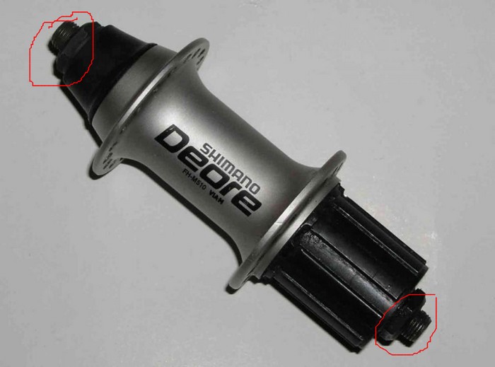

gad Napisano 2 Czerwca 2011 Autor Napisano 2 Czerwca 2011 Napisałem nakrętki piasty !!!!!! Proszę patrzeć na załącznik, zaznaczone na czerwono. Kasete dokręciłem bez problemu wczoraj.
descanting Napisano 2 Czerwca 2011 Napisano 2 Czerwca 2011 Napisałem nakrętki piasty !!!!!! Proszę patrzeć na załącznik, zaznaczone na czerwono. Kasete dokręciłem bez problemu wczoraj. ok, już kumam,zastanawiałemsię co ten obrazek ma wspólnego z kasetą. A więc chopie poruszasz w ogóle inny temat. Bo to problem całej poprawnej regulacji piasty Szimanowskiej na konusach - był o tym wielki wyczerpujący wątek, poszukaj sam albo potem dam ci linka. Tam jest kwestia abyś absolutnie nie regulował tej osi za pomoca dokręcania jednocześnie dwóch prawych gwintów na raz bo piastę / kulki / konusy załatwisz. Bardzo płaski otwarty klucz chyba 14-15 do przytrzymania konusów po ówczesnym dokręceniu ich "odpowiednio" - czyli żeby luźno współpracowały bieżnie/kulki/konusy a założone koło nie miało żadnego luzu bocznego. Potem musisz trzymać konusa w idealnej pozycji jednym kluczem, dac podkładki i dokręcać kontrę drugim kluczem. Wcale to nie proste Szukaj albo wrzucę link wieczorem
gad Napisano 2 Czerwca 2011 Autor Napisano 2 Czerwca 2011 Znalazłem taki poradnik http://endurorider.pl/2010/02/serwis-piasty-tylnej-shimano-525/
descanting Napisano 2 Czerwca 2011 Napisano 2 Czerwca 2011 Znalazłem taki poradnik http://endurorider.pl/2010/02/serwis-piasty-tylnej-shimano-525/ i gra ,nie o ten instruktaż wprawdzie mi biegało ale sedno to samo. No to stosuj i powodzenia PS.qrr jak nie cierpie tych bzdetów shimano, nigdy więcej bo maszynówki 6000zz rządzą! ostatnio wpasowałem konus i kulki w ogóle z innej piasty WTB i buja lepiej niż fabryczny set shimano no ale to już wyższa szkoła jazdy
