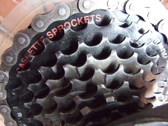

kaktus102 Napisano 15 Maja 2011 Napisano 15 Maja 2011 Chciałbym Was prosić o pomoc w ocenie stanu napędu. Planuję wymianę łańcucha na nowy ale mam wątpliwość: 1. czy kaseta przyjmie nowy łańcuch 2. jeśli nie i zostawie stary łańcuch do zajechania kasety, to czy nie wpłynie to negatywnie na przednie blaty (są w tej chwili jeszcze w bardzo dobrym stanie) A teraz jeszcze kilka szczegółów o napędzie. Kaseta ma 3.000 km przebiegu (poniżej fotka), po 2.000 zmieniany był łańcuch na nowy, były przeskoki, ale po 50 km wszystko ucichło. Natomiast ostatni 1.000 km na drugim łańcuchu był pokonany w dosyć ciężkich warunkach na Litwie: duże obciążenie (sakwy na bagażniku), teren często pagórkowaty, więc podjazdy, zróżnicowana nawierzchnia (asfalt ale też szuter, piach, błoto), trudna pogoda, bo często padało. Podczas tych ostatnich 1.000 km łańcuch nie był ani razu myty (brak warunków) ale za to był smarowany Finish Line czerwonym z teflonem, dopóki się nie skończył. Później, czyli przez jakieś 100-150 km już tylko tym co dostaliśmy na stacji benzynowej, czyli WD40. Pomiar łańcucha suwmiarką na 10 oniwach dał wynik 133,5 mm (nowy 132,2 mm). Z góry dziękuję za pomoc.
marky5 Napisano 15 Maja 2011 Napisano 15 Maja 2011 Według mojego "znawstwa" to tryby licząc od dołu nr 3,4,5,6 raczej nowego łańcucha nie przyjmą nr 1,2,7,8 jeszcze ok.
M333 Napisano 15 Maja 2011 Napisano 15 Maja 2011 Patrząc na zdjęcie- raczej nie (5 sporo zniszczona). Patrząc na rozciągnięcie łańcucha (1%)- być może tak. Moim zdaniem to nie ma znaczenia, bo sens ekonomiczny takiej zmiany żaden. Ta kaseta kosztuje ok 35zł, tyle co przyzwoity łańcuch. Lepiej jeździć na tym co jest, ew. dołączyć z czasem ten stary łańcuch (używany przez 2tys km). Konkretnie wtedy, gdy będzie krótszy od tego aktualnego (używanego 1 tys km). Pilnować jedynie zużycia zębatek w korbie.
kaktus102 Napisano 15 Maja 2011 Autor Napisano 15 Maja 2011 Dzięki za rozwianie wątpliwości, tak przypuszczałem, że najtaniej będzie zostawić tak jak jest. Patrząc na zdjęcie- raczej nie (5 sporo zniszczona). Muszę przyznać, że masz dobre oko, zasadniczo na 5 jeżdżę najwięcej Pilnować jedynie zużycia zębatek w korbie. I tu pojawia się pytanie: czy będę w stanie ocenić moim niewprawnym okiem, że już należy wymienić łańcuch i kasetę? Czy mógłbym prosić o jakieś wskazówki?
