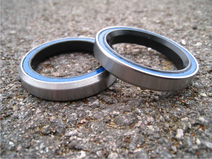

Witajcie,
w rowerze szosowym posypało mi się łożysko od sterów. Model sterów to First F-301AW. Nigdzie nie mogę namierzyć takiego łożyska, na forum wyczytałem, że jest w sterach FSA oraz niektórych Cane Creek.
wymiary spisane z łożyska to:
36st*45st
30,2x41x6.5
w załączniku foto łożysk.
Czy ktoś jest w stanie mi pomóc- podpowiedzieć gdzie mogę nabyć takie łożyska? Albo w których dokładnie sterach FSA/Cane Creek występują?
Najwyżej kupię całe nowe stery i wyciągnę łożyska.
Jest jeszcze jedna opcja, kupna sterów z łożyskami o kątach 45x45, bo w/g schematu, który znalazłem na forum kąt 45st to ten którym łożysko styka się z miską (miski mam wklejone w karbon, więc nie ma możliwości ich wymiany). Więc jeśli wymienię na te łożyska z kątami 45st oraz kila części ze sterów od tych właśnie łożysk o kątach 45st powinno wszystko grać? Chyba, że się mylę? Podpowiedzcie proszę :).
