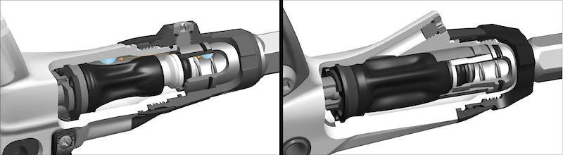

Według mnie problem tkwi w samej klamce,tam gdzieś chyba łapie powietrze.I chyba coś konstrukcyjnie jest w tym systemie nie teges,skoro Sram w Elixirach na ten rok zmienił budowe i rozwiązanie tłoczka w klamce.
Być może w tym poprawionej budowie klamki na rok modelowy 2012(min.powiększenie tłoczka) cos się zmieni na kożyść i łatwość odpowietrzania i zwiększy odległość klocków względem tarczy.

Elixir 2011 vs 2012 - różnice w budowie klamki.
