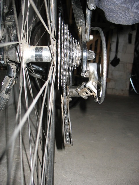

ternyk Napisano 29 Czerwca 2011 Autor Napisano 29 Czerwca 2011 Wracam do mojego wątku z kolejnym pytaniem. Czy widoczne na załączonych zdjęciach skrzywienie haka jest dopuszczalne i można bezpiecznie jeździć? Wózek przerzutki też skrzywiony. Trochę mam kłopot w poprawnym wyregulowaniu. Czy dyskwalifikuje już to tą ramę, bo nie wiem czy już raczej szykować się do kupna nowej bo rama aluminiowa - jeden serwis odmówił prostowania, drugi spróbował ale ze skutkiem widocznym na zdjęciu. Mam nową przerzutkę ale nie wiem czy jest sens zakładać do tej ramy. Mam zamiar jechać na tygodniową wyprawę i nie chciałbym niespodzianki
ypsi Napisano 29 Czerwca 2011 Napisano 29 Czerwca 2011 Nowej przerzutki nie zakładaj do tej ramy. Istnieje ryzyko, że znów się rama wygnie w tym miejscu ale to wcale tej ramy nie dyskwalifikuje! Nadal można na rowerze bezpiecznie jeździć. Na starej przerzutce dokładnej regulacji dokonać się nie da, a nawet jeśli- to z wielkim trudem. Wiem, bo sam miałem identyczną sytuację na starym rowerze. Ja naprawiłem to tak, że wyprostowałem ramę w miejscu gdzie się wygięła, ale z racji tego, że wskutek prostowania zniszczył się gwint mocujący przerzutkę, musiałem użyć innej śruby- z dużym łbem, nakrętką i podkładką sprężynującą. Do tej pory rower funkcjonuje i nie powtórzyła się ta przykra sytuacja. A wcale roweru nie oszczędzam- gwałtowne ruszanie itp. Jeśli będziesz potrzebował, to wrzucę zdjęcia tego, jak ja się z tym problemem uporałem. Trudno wyjaśnić to zjawisko. W tego typu ramach jest to dość powszechne! W miejscu mocowania występuje duży moment skręcający, który lubi czasem przezwyciężyć ramę. Osobiście uważam, że jest to wina nieodpowiednio opracowanego mocowania przerzutki. Czy da się to przewidzieć? To chyba losowe.
ternyk Napisano 30 Czerwca 2011 Autor Napisano 30 Czerwca 2011 Dzięki za odpowiedź. A jak prostowałeś? Myślę nad ostateczną próbą zamocowania w imadle i dociśnięcia bo prostowanie ośką tak sobie pomogło.
ypsi Napisano 30 Czerwca 2011 Napisano 30 Czerwca 2011 Nie prostowałem tego po dobroci. Wziąłem klucz szwedzki i odgiąłem w przeciwną stronę. Potem trochę młotkiem potraktowałem i jest PRAWIE równo. Oczywiście najpierw musisz odkręcić przerzutkę i samą ramę w tym miejscu wyprostować. Uważaj po odkręceniu na gwint w ramie! Imadło to dobry pomysł. Sam chciałem wówczas skorzystać z imadła ale nie miałem go pod ręką.
Mod Team Puklus Napisano 1 Lipca 2011 Mod Team Napisano 1 Lipca 2011 Niewiem czy pisałem wiec napisze jeszcze raz, hak można prostować na wiele sposobów, mozna kluczami, młotkami ale ja bym polecił ośką. Osią z tylnej piast np jakąś stara z wolnobegu wkrecasz w miejsce przerzutki mozna po obu stronach skontrować nakrętkami i prostować aż oś bedzie pod kątem 90* z kadej strony
ternyk Napisano 1 Lipca 2011 Autor Napisano 1 Lipca 2011 Właśnie w serwisie mi prostowali specjalnym narzędziem do prostowania haków - idea działania taka jak z ośką i efekty mierne. Zamiast wyprosowania wygięło się trochę w drugą stronę ale w innym miejscu. Z profilu to coś na kształ litery 'S'. Także chciałbym spróbować innej metody - sprasowania imadłem Wiem, że to ryzykowne, ale co zrobić.
