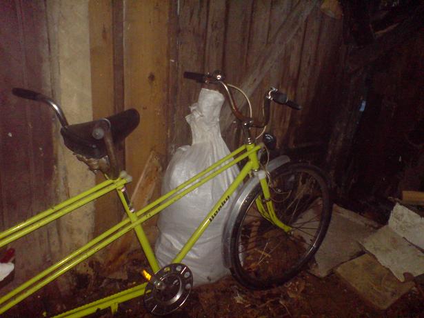

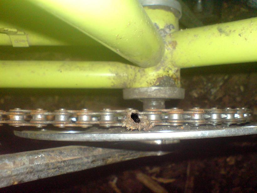

zonku Napisano 12 Stycznia 2011 Napisano 12 Stycznia 2011 Witam ! Mam problem z tandemem którego dostalem od wójasa. Mam dwa łańcuchy (przód/tył) z tym ,że jeden jest za krótki i niema jak skuć bo niedosiega. Gdzie moge dostac taki łańcuch? On jest o wiele grubszy i mocniejszy od rowerowego. Moze na wymiar, a jak tak to jak mierzyć? Z góry dziekuje!!!

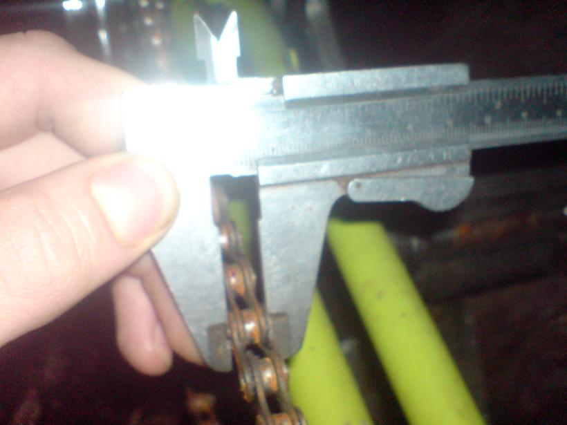

Moloch89 Napisano 12 Stycznia 2011 Napisano 12 Stycznia 2011 Jaką dokładnie ma szerokość ten łańcuch? Nie lepiej kupić nowy? P.S. Jakbyś chciał sprzedać ten tandem daj znać

kubek20 Napisano 12 Stycznia 2011 Napisano 12 Stycznia 2011 Od tego służy guzik "raport", żeby moderatorzy poprawili nazwę tematu. W rowerach często są różne grubości łańcucha, najczęściej spotykane to do zębatek 3/32" ("cienki, chudy") i do zębatek 1/8" ("gruby"). Kup ten grubszy i powinno być ok
