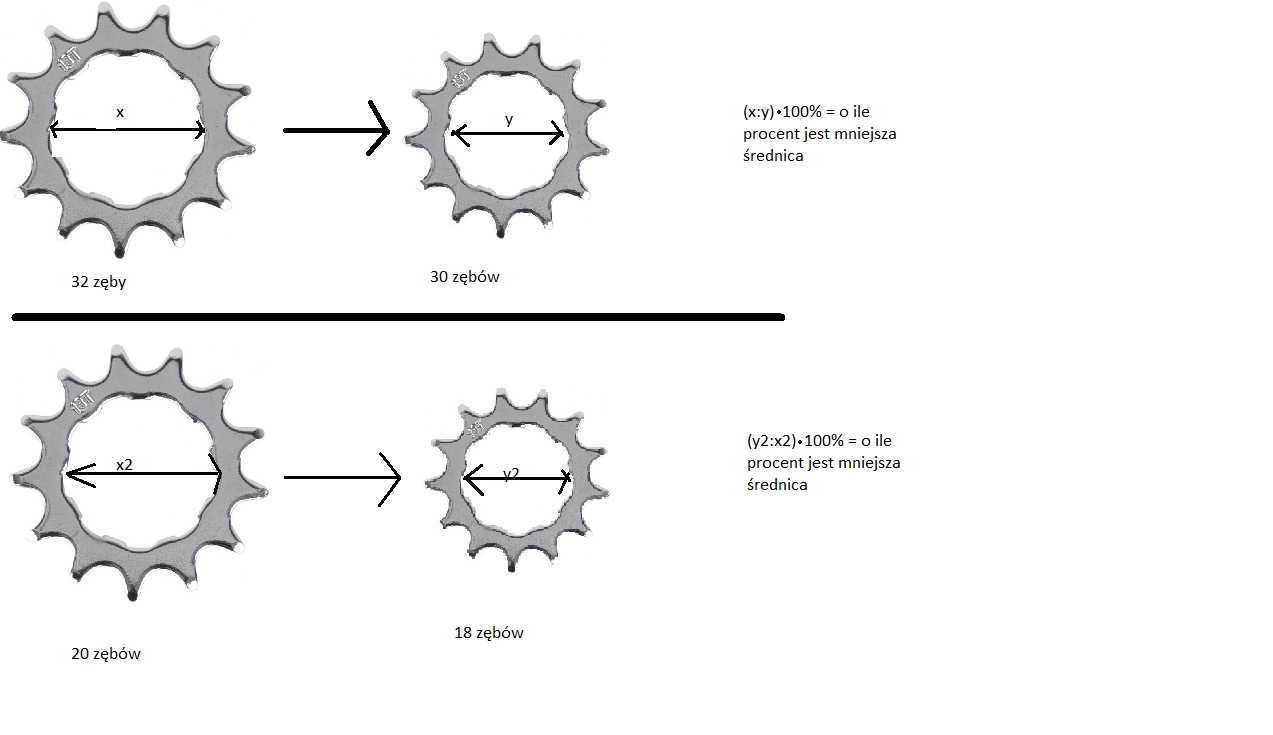

Witek3 Napisano 6 Stycznia 2011 Autor Napisano 6 Stycznia 2011 Pozwoliłem sobie zrobić taki rysunek, teoretyczny. Wielkości zębatek są przypadkowe, patrzcie tylko na wartości. Pytanie brzmi: Czy procent z 1 rysunku i 2 będzie taki sam? Przepraszam, w 1 rys jest błąd. ma być y:x.
Niedzwiedz1 Napisano 7 Stycznia 2011 Napisano 7 Stycznia 2011 Ale po co liczyć średnice zębatek i to w dodatku wewnętrzne średnicę otworów, a nie zewnętrzne, na których opiera się łańcuch, skoro wystarczy podzielić ilość zębów z przodu i z tyłu. Średnica jest ściśle zależna od ilości zębów.
