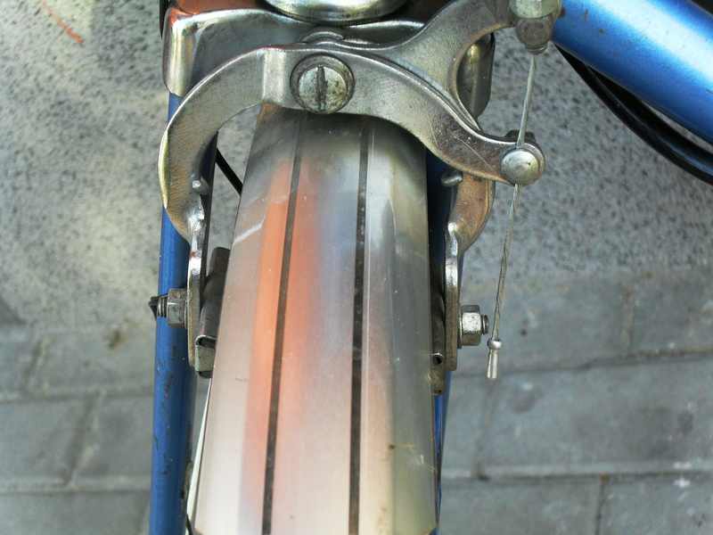

Miecho87 Napisano 21 Sierpnia 2010 Napisano 21 Sierpnia 2010 A ja nie ukrywam, że tematy należy zakładać zgodnie z regulaminem. Co do tematu - przydałoby się foto, bo po opisie ni cholery nie wiem jakie rodzaje hamulców da się tam zamontować, więc albo napisz co tam masz dokładnie albo daj zdjęcie. Zdjęcie lepsze bo mimo, że podejrzewam hamulce o bycie szczękowymi w typie szosy to dochodzi kwestia "zasięgu" czyli długości ramion hamulca itd. I kolejne pytanie, chcesz go użytkować poza miastem / szosą?

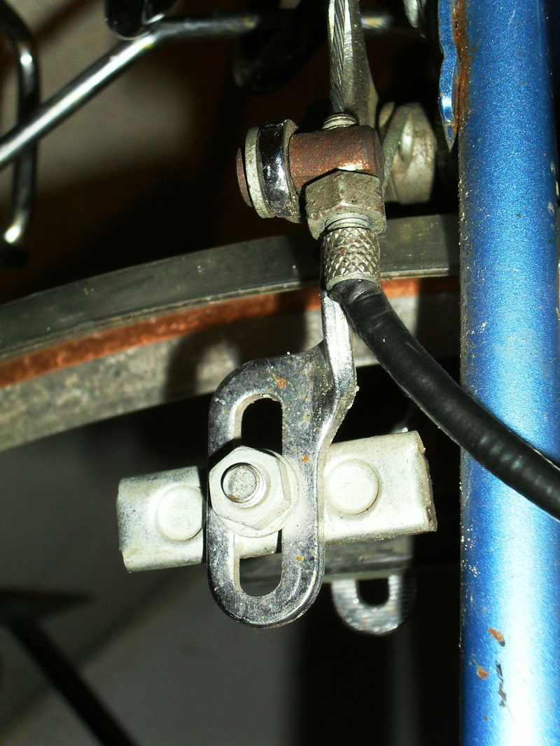

avoid Napisano 21 Sierpnia 2010 Autor Napisano 21 Sierpnia 2010 Zamieszczam zdjecia - mam nadzieje, ze dosc obrazowe. Za temat przepraszam - ale mam nadzieje, ze przy nastepnej okazji juz nie popelnie bledu. Chce go uzytkowac w miescie na hmm powiedzmy drogach rowerowych tam gdzie sa dostepne, na ulicy tam gdzie nie sa lub na chodniku. Rower w tej chwili do ogolnie rozumianego uzytku jako srodek transportu, hobby itp. Dojezdzam nim np. do pracy zatem musi byc niezawodny. pozdrawiam A.
Miecho87 Napisano 21 Sierpnia 2010 Napisano 21 Sierpnia 2010 Jedyne sensowne hamulce jakie da się założyć w tej sytuacji, to tak jak się spodziewałem szosowe. Np. takie. Ale tu zachodzi problem wspominanego zasięgu. Musiałabyś zmierzyć odległość w linii prostej od otworu w ramie / widelcu do połowy wysokości obręczy albo ewentualnie klocka. I nie mogę zagwarantować, że aktualne klamki będą dobrze współpracować z takimi hamulcami, choć powinny. Widać też, że przydałoby się wymienić linki i pancerze - to nieduży koszt.
avoid Napisano 21 Sierpnia 2010 Autor Napisano 21 Sierpnia 2010 Dziękuję za odzew :-) Całość to 7,5 cm natomiast do połowy klocka wychodzi około 7 cm. Zaznaczam, że jest to pomiar niedokładny bo nie mogłam zdjąć szczęk - ale na tyle na ile byłam w stanie zobaczyłam na miarze 7 i na suwmiarce ;-) tez mniej więcej 7 cm.( mam nadzieję, że dobrze to pomierzyłam) I od razu mam pytanie co oznacza zasięg np. 40-59 mm - czy ja mając 70 już się nie łapię?) Prawda jest taka, że rower nie był exploatowany przez dłuższy czas - mam go od 91 r. i nie wiem co miał na pewno wymienione poza oponami, dętkami, mechanizmem korbowym i ostatnio przednią linką hamulca - bo niestety pękła mi tuz przed pracą. Ponieważ stawiam zarówno na komfort jak i bezpieczeństwo chcę trochę zainwestować w ten rowerek, żeby nei mieć nieprzyjemnych niespodzianek. Zaczynam najpierw od hamulców, później chciałabym wymienić przerzutki (favorit 5x1 trybów) Widziałam jeszcze takie hamulce ale nie wiem czy to nie jest naciągana opcja jeżeli można kupić coś równie dobrego a taniej: http://allegro.pl/item1185515822_hamulce_szosowe_tektro_r_510a_339g_dual_pivot.html I od razu mam pytanie co oznacza zasięg np. 40-59 mm - czy ja mając 70 już się nie łapię?) juz sprawdzilam ze moge miec spory problem ze znalezieniem odpowiedniego zasiegu - widzialam na allegro http://allegro.pl/item1195171804_nowe_tektro_r_556_360_g_szosa_country_bike_wys_0.html tylko cena jest nie-za-fajna. Niemniej bede wdzieczna jezeli okaze sie, ze mozna dobrac cos dobrego i w przyzwoitej cenie. Jezeli nie to trudno - najważniejsze bezpieczeństwo :-)
Miecho87 Napisano 21 Sierpnia 2010 Napisano 21 Sierpnia 2010 Niestety dokładnie to oznacza. W rowerach szosowych ta odległość jest mniejsza i na ogół mieści się w przedziale podanym przy hamulcach. Trochę mogłaby pomóc zmiana klocków na coś porządniejszego, ale przy tych hamulcach to niestety wątpliwe. Jest opcja zrobienia czegoś takiego, ale jakoś to do mnie nie przemawia w żaden sposób. Skoro chcesz też wymieniać przerzutki to może połączyć całość i zamontować z tyłu koło na piaście wielobiegowej wyposażonej w hamulec rolkowy lub torpedo. Niestety z przodu jest gorzej, ponieważ większość (jak nie wszystkie) przednie hamulce rolkowe wymagają obecności specjalnego mocowania lub mocowania pod hamulec tarczowy (który notabene też rozwiązywałby problem. Edit: To co znalazłaś mogłoby pasować. Dobry traf . Ale trzeba by dokładnie zmierzyć warunki przyrody czyli wspominany zasięg w Twoim rowerze. I można je dostać za 135 choć to nie duża różnica. Cena taka zapewne właśnie przez to, że są rzadkie i popularne w takich sytuacjach na zachodzie.
