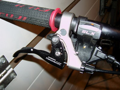

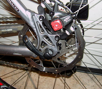

descanting Napisano 16 Sierpnia 2010 Autor Napisano 16 Sierpnia 2010 Wiesz, najpierw zmień tarcze, bo ona da nawięcej FR5 jest z kutego aluminium i jest cholernie sztywna masz je na zdjęciu miszczu 212 dzięki za porady, wieczorem pogrzebałem przy samej klamce, sa symptomy poprawy. znaczy sie teraz łomot poprzedzajacy zblokowanie wywołuje juz prawie 1 palcem

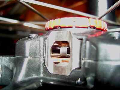

stefan2810 Napisano 17 Sierpnia 2010 Napisano 17 Sierpnia 2010 Może troszkę nie na temat ale nurtuje mnie to pytanie. Dlaczego nie we wszystkich BB7 są takie dziury/otworki. ----> http://www.forumrowerowe.org/index.php?app=core&module=attach§ion=attach&attach_id=2451 Czym się różnią zaciski? (z tymi otworami oz zacisków bez otworów)
descanting Napisano 17 Sierpnia 2010 Autor Napisano 17 Sierpnia 2010 chodzi ci o ten otwór gdzie wystaje cycek od sprężynki? Myślę że do kontroli wzrokowej ułożenia klocków, lepszego przeczyszczania, odparowania wody, brudu itd. Sam SRAM tak to sfotografował że nic nie widać >> Sram ball bear seven
stefan2810 Napisano 17 Sierpnia 2010 Napisano 17 Sierpnia 2010 Tak chodzi mi o ten otworek bo ja takiego nie mam. Więc chciałbym się dowiedzieć które zaciski miały otworek a które nie. Jakiś facelifting czy coś. Może chodzi o rok produkcji.
gugool Napisano 17 Sierpnia 2010 Napisano 17 Sierpnia 2010 W tym otworku chodzi o sprawdzenie ułożenia i pozostałości klocków. stefan2810 nie chodzi o rok produkcji, ponieważ w jednej('07) i drugiej('10) mojej bb7 jest tak samo;d
