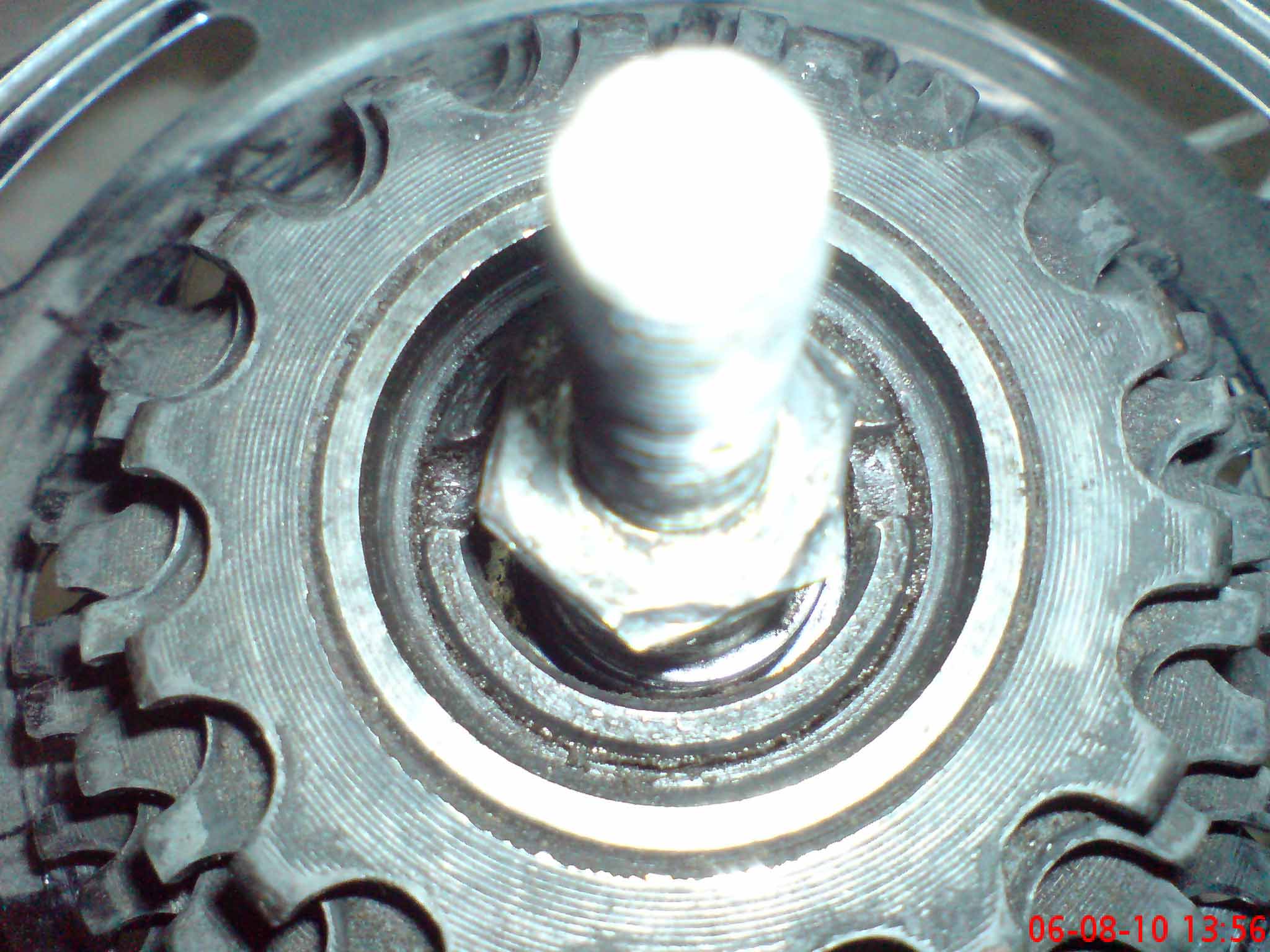

Mam pytanie do znawców, czy to coś na zdjęciu to wolnobieg? Pierwszy raz widzę taki wolnobieg, jakim kluczem to zdjąć? Dodam, żę jest to od starego romecika ( moze mieć ok 20 lat). Dzieki za wszelaką pomoc.
tak to wolnobieg... widzisz takie 2 wciecia naprzeciw siebie?
w nie wkladasz punktaka i mlotkiem probujesz odkrecic ... najpierw wykrec oske bo bedzie przeszkadzala... odkrecaj w strone prawą.
