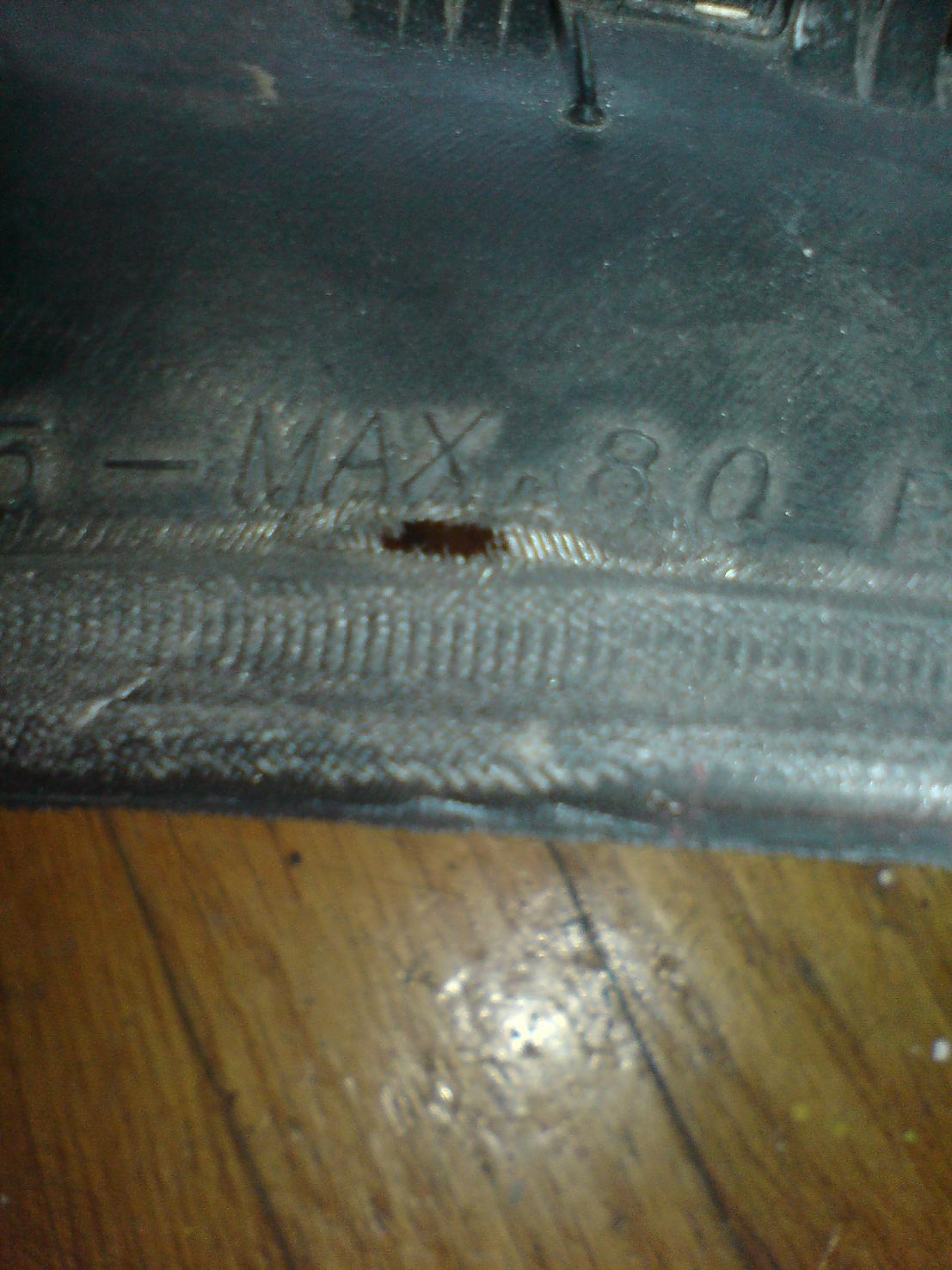

krzysiekm Napisano 8 Lipca 2010 Napisano 8 Lipca 2010 Czy ta opona nadaję się jeszcze do bezpiecznego użytku? Czy da się ją ,,naprawić"? Jeździłem na niej kilka razy:(
Artursx1 Napisano 8 Lipca 2010 Napisano 8 Lipca 2010 Ja takie przetarcia rób rozcięcia zaszywałem i od spodu daje taśmę lub plaster , i dętka się nie przebijała .
Michal93 Napisano 8 Lipca 2010 Napisano 8 Lipca 2010 Skoro mowisz, ze jedziles na niej kilka razy i juz sa takie przetarcia, mam wrazenie ze jezdzisz na zbyt niskim cisnieniu...
Flash3M Napisano 8 Lipca 2010 Napisano 8 Lipca 2010 to przetarcie wygląda znajomo... podobne widziałem już kilka razy w rowerach z hamulcami szczękowymi (do regulacji)
krzysiekm Napisano 8 Lipca 2010 Autor Napisano 8 Lipca 2010 zaszyć jakąś grubą nicią czy taka zwykła wystarczy?
ttomii88 Napisano 9 Lipca 2010 Napisano 9 Lipca 2010 Polecam mocna nic/ dratwe taka jakiej uzywaja szewce oraz podkreic czyms od dolu, powinno byc ok.
