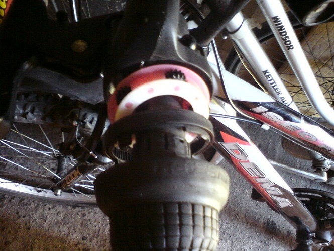

dper15 Napisano 2 Lipca 2010 Napisano 2 Lipca 2010 Witam !! W rowerze rozwaliła się manetka od tylnej przerzutki tak jak na zdjęciu.Manetka to Shimano i przerzutka również. Mam w 2 rowerze sprawne manetki ale firmy SRAM MAX. I teraz pytanie czy bd pasowały do siebie ?? A i w jakiej cenie mogę kupić taką manetkę ?? Może być zwykła, bo zaawansowanej nie potrzebuje .

dper15 Napisano 2 Lipca 2010 Autor Napisano 2 Lipca 2010 No ale jeśli kupię manetki to jak linkę na nich zamontować ?? Jak mi się rozsypie jak Shimano to również nowej nie złożę Manetka SRAM trochę nie pasuje bo w starym tylna przerzutka to manetka po prawej stronie a w nowym jest z lewej . A może moglibyście mi powiedzieć jak taką manetkę złożyć. Bo tak jak na obrazku to tak jest ona rozsypana. I czy znacie sposób jak założyć osłonę na linkę bo mi się cały czas zawija na końcach i nałożyć nie mogę. I czy jak bym złożył już tą manetkę to czy można do tego kupić nową linkę. Pozdrawiam
