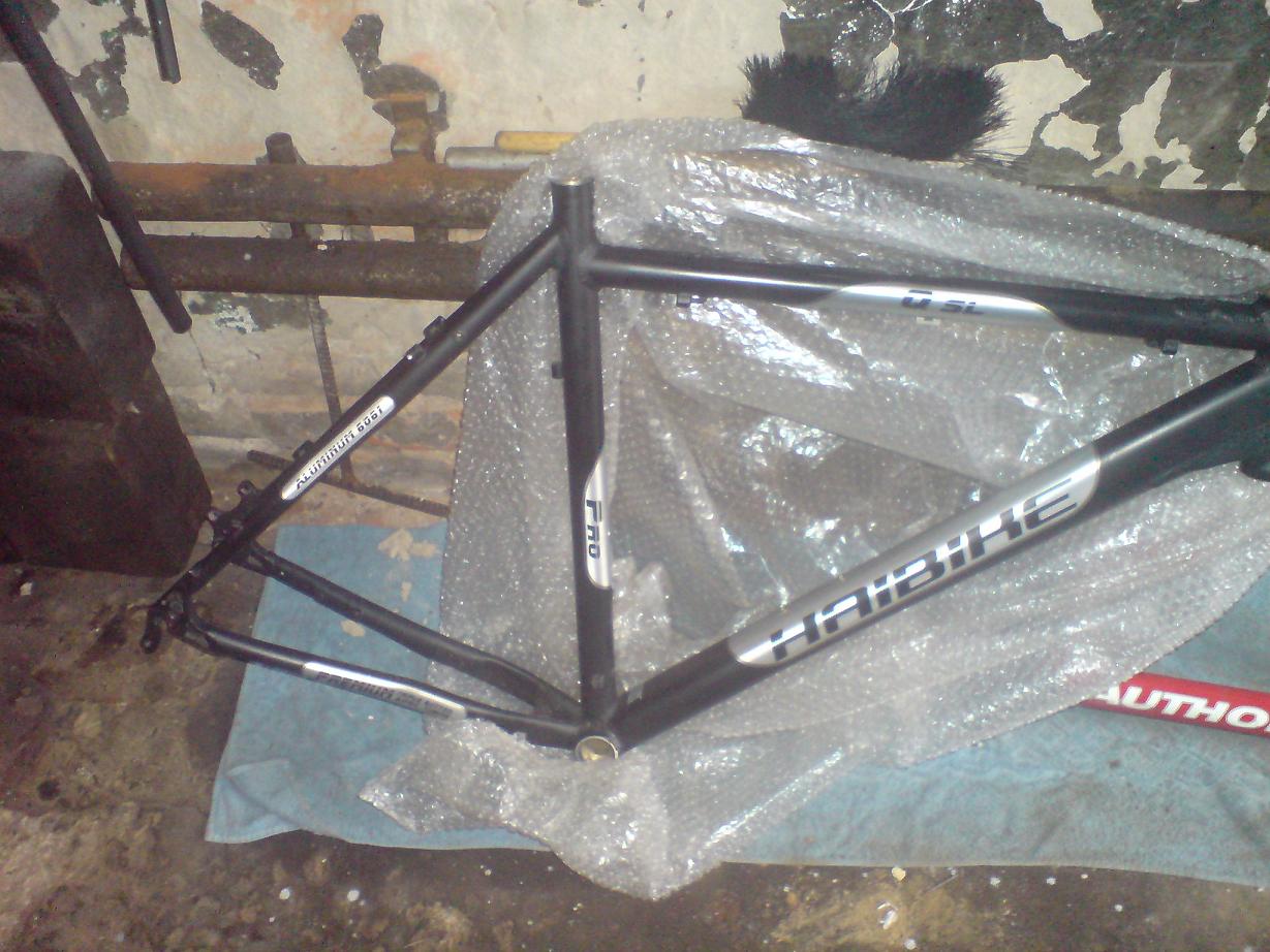

pablo890 Napisano 17 Maja 2010 Napisano 17 Maja 2010 Witam wszystkich. Zwracam się z prośbą ponieważ jestem laikiem jeśli chodzi o rowery i ich części Dostałem ramę haibike i chciałbym poskładać sobie rower. Służyć mi on będzie głównie do jazdy po ulicach i nie mam dużych wymagań do osprzętu . Mam problem jeśli chodzi o wymiary. Znalazłem specyfikacje podobnego modelu tylko nie wiem czy wymiary są identyczne dlatego wolę spytać fachowców. Głównym problemem jest suport ponieważ nie wiem jakich wymiarów powinien być. Chciałbym kupić z łożyskami maszynowymi na kwadrat . Proszę o pomoc i z góry dziękuje Rama: Specyfikacja podobnego roweru http://winora2.speedkom.net/frontend/print.php?modell=4af02684bbc2b&variante= Jeśli chodzi o suport to myśle o takim czymś http://www.alerower.pl/index.php?p143,suport-shimano-bb-un26-68-110mm-kwadrat
Rulez Napisano 17 Maja 2010 Napisano 17 Maja 2010 Niestety z tego opisu nie wynika jaka jest szerokość mufy suportu (prawdopodobnie 68 mm więc podany suport by pasował) ale dla pewności zmierz szerokość. Inna sprawa jest taka, że szerokość osi suportu musi być dobrana do zastosowanej korby (w tym wypadku jest to 110 mm, więc i korba musi byś pod suport z osią 110 mm)
pablo890 Napisano 17 Maja 2010 Autor Napisano 17 Maja 2010 Witam wszystkich. Zwracam się z prośbą ponieważ jestem laikiem jeśli chodzi o rowery i ich części Dostałem ramę haibike i chciałbym poskładać sobie rower. Służyć mi on będzie głównie do jazdy po ulicach i nie mam dużych wymagań do osprzętu . Mam problem jeśli chodzi o wymiary. Znalazłem specyfikacje podobnego modelu tylko nie wiem czy wymiary są identyczne dlatego wolę spytać fachowców. Głównym problemem jest suport ponieważ nie wiem jakich wymiarów powinien być. Chciałbym kupić z łożyskami maszynowymi na kwadrat . Proszę o pomoc i z góry dziękuje Rama: Specyfikacja podobnego roweru http://winora2.speedkom.net/frontend/print.php?modell=4af02684bbc2b&variante= Jeśli chodzi o suport to myśle o takim czymś http://www.alerower.pl/index.php?p143,suport-shimano-bb-un26-68-110mm-kwadrat Zmierzyłem i faktycznie 68 mm dziękuje za pomoc. A czy długość osi ma jakieś znaczenie ? w tym przypadku te 110 ? i jak w ogóle znaleźć odpowiednią korbe ktora by pasowała pod te 110 mm ? taka by pasowała ? http://www.rowersi.pl/component/page,shop.product_details/flypage,shop.flypage/product_id,1235/option,com_virtuemart/Itemid,1/

Rulez Napisano 17 Maja 2010 Napisano 17 Maja 2010 Suport musi być dobrany do korby. Najlepiej szukaj jakiegoś kompletu - korba z suportem do mufy 68 mm.
