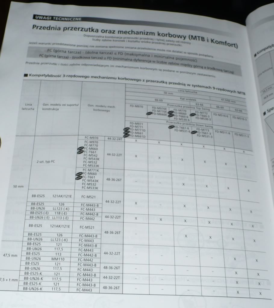

ad. d ) według specyfikacji shimano do odpowiedniej korby dopieramy odpowiednią długość osi suportu przy danej linii łańcucha.
Tu masz przykład z 2006 roku:
http://www.forumrowerowe.org/topic/16645-shimano-mechanizm-o-suportu-i-linia-ancucha/
Tu z 2009:
http://i833.photobucket.com/albums/zz257/Cyclooxy/Clipboard01ttttt.jpg
Według sklepu dla podanej przeze mnie korby oś powinna być długości 123mm. 122,5mm też może być to nie jest jakaś tam duża różnica, która powodowała by nieprawidłowości w pracy napędu.
