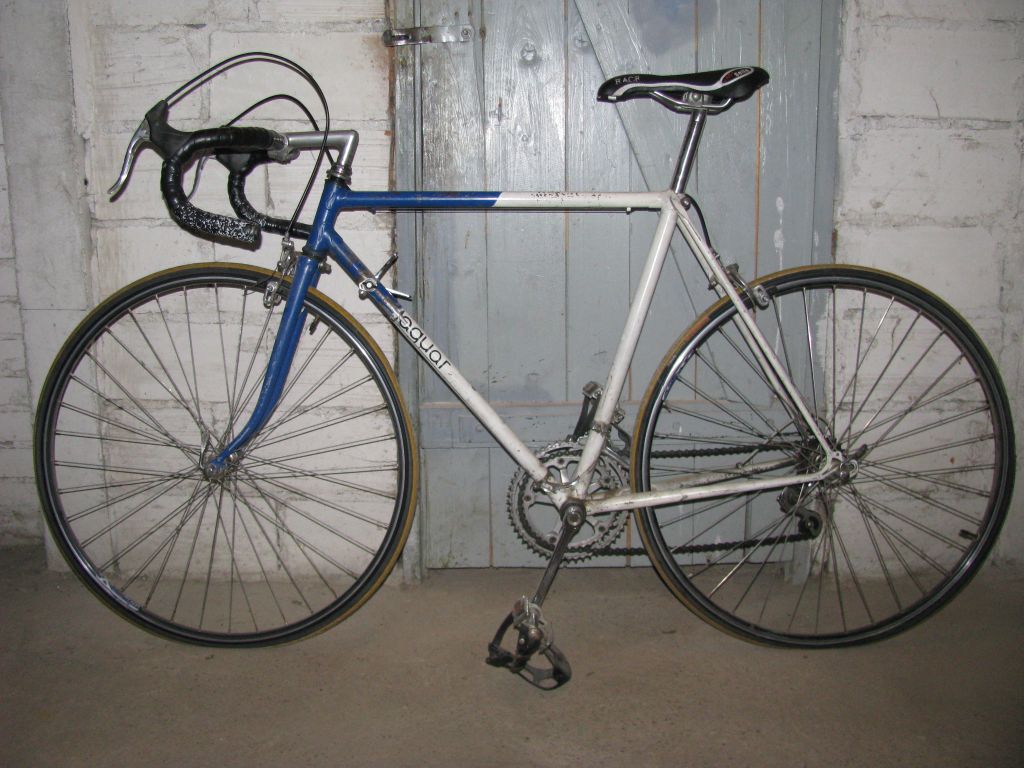

JJaguar Napisano 8 Listopada 2009 Napisano 8 Listopada 2009 Witam. Parę lat temu kupiłem taki oto rower (na załączonym zdjęciu). Na ramie jest jego nazwa, Jaguar. Ale nic więcej o nim nie wiem. Chce go całego wyremontować ale nie wiem, co ruszać i wymieniać a czego nie, aby nie stracił swojego charakteru, starej szosówki. Proszę o pomoc.
elziomallo Napisano 8 Listopada 2009 Napisano 8 Listopada 2009 Piękny klasyk, flagowy rower Rometu ;] Sporo o nim znajdziesz w internecie http://pl.wikipedia.org/wiki/Romet_Jaguar
Elo78 Napisano 8 Listopada 2009 Napisano 8 Listopada 2009 Wszystko zależy od tego jaki masz budżet. Ja bym go zrobił w stylu cult. Dałbym lakier na wzór orginalnego, napis jaguar w odpowiednim stylu. Do tego części lepsze o seryjnych ZZR , ale z epoki. Koła na niskich, polerowanych, kapslowanych obręczach z piastami na niskich kołnierzach. Siodełko np. z Rometa sport. A jak bys chciał pójśc grubo to dałbym rame do dolutowania haka przerzutki i kołków na manetki (pewnie masz jeden kołek z prawej strony lub nie masz go w ogóle). Dużo by tu pisać, ale wszystko zależy od ciebie
JJaguar Napisano 8 Listopada 2009 Autor Napisano 8 Listopada 2009 No ja bym chciał zachować go w jak najmniej zmienionej formie. Kolory będą takie same, czcionka napisu JAGUAR bez zmian. Jeśli chodzi o części, to ZZR jest tylko tylna szczęka hamulca (z przodu jest jakaś niemarkowa). Po za tym, przednia Przerzutka Shimano FD-TY20 RD, prowadnica linek od manetek Campagnolo BrevCamp, manetki przerzutkowe Sachs Huret, tylna przerzutka XB3 (czyli chyba HWZ), przednie wieńce 52 i 42 marki Wava (albo Walia- nie mogę odczytać).Piasty, korby pedały szprychy felgi sa dobre, nie skorodowane. Ale najpierw, rozbiórka. I czyszczenie. Wszystkiego
Elo78 Napisano 8 Listopada 2009 Napisano 8 Listopada 2009 przednie wieńce 52 i 42 marki Wava Miałem takie cos w huraganie , podróba kampy niewadomego pochodzenia , ale spoko sie spisywały. Co do lakieru to orginalny jaguar był malowany tak: Ja bym poprzegladał zdjęcia orginalnych rometów i wtedy okreslił co chce zrobic.
JJaguar Napisano 10 Listopada 2009 Autor Napisano 10 Listopada 2009 Chce pomalować rower w podobne barwy jak te na zdjęciu. Tylko nie wiem, jak poradzić sobie z napisem "jaguar". Są dostępne gdzieś na rynku naklejki z taką nazwą? Bo na ręczne malowanie napisu to nie mam talentu (i cierpliwości). Chciałbym też dokupić szczękę hamulcową ZZR, może ktoś z forumowiczów mógłby mi pomóc?
