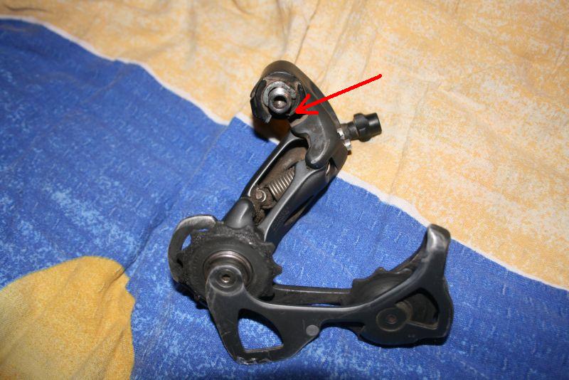

re5pect Napisano 20 Września 2009 Napisano 20 Września 2009 Witam. Dzisiaj w trasie usłyszałem niemiły dźwięk i to co ujrzałem było jeszcze bardziej niemiłe. Jakimś dziwnym trafem urwał się hak oraz przerzutka. Przerzutka się nie skrzywiła, ani nic z tych rzeczy, lecz urwał się element odpowiadający za naciąg sprężyny. Wszystko widać na foto. Czy element ten jest możliwy do wymiany, albo czy da sie z tym coś jeszcze zrobić? Szkoda było by go sprzedawać bo sprzęt juz kultowy i żaden nowy XTR go nie pobije... Pozdrawiam!
c1ach Napisano 20 Września 2009 Napisano 20 Września 2009 Możesz dać bliższe zdjęcie ? Chodzi o taki bolec, czy tą podkładkę ? Ten mechanizm przy śrubie mocującej jest rozbieralny, tylko trzeba mieć sposób żeby to z powrotem złożyć (nie tak łatwo naciągnąć sprężynę i wsunąć podkładkę na miejsce). Ja kiedyś to rozbierałem i się udało To mocowanie na śrubę do haka było chyba w miarę standardowe dla wszystkich przerzutek w tamtych czasach, więc przeszczep bebechów z innej przerzutki i jazda
Welniak Napisano 20 Września 2009 Napisano 20 Września 2009 Urwał się ogranicznik obrotu przerzutki wokół osi śruby, który odpowiada także za to, żeby sprężyna w haku była napięta. Element ten można wymienić. Najlepiej znaleźć jakąś uszkodzoną XTR RD-M960 za niewielkie pieniądze i wymienić ten element. Nie wiem czy taki element z innych przerzutkę Shimano będzie pasować, ale raczej powinien.
kello Napisano 24 Września 2009 Napisano 24 Września 2009 Bedzie pasowac na 99 %. Tylko przy skladaniu tego do kupy trzeba miec troche cierpliwosci i sily.
Robert Napisano 24 Września 2009 Napisano 24 Września 2009 Z wymianą tego elementu nie powinno być nawet najmniejszego problemu. Co do składania i cierpliwości to prawda. Ale jest metoda, wkręcić w hak zostawiając tylko tyle miejsca by wsadzić tę zawleczkę. Od razu jest wygodniej wtedy
