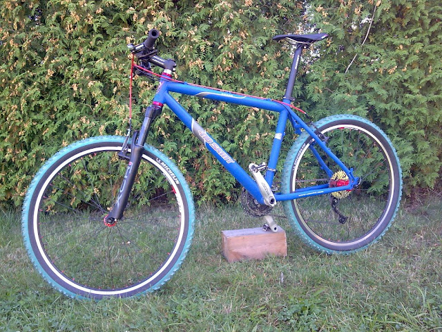

Ponczyslaw Napisano 19 Września 2009 Napisano 19 Września 2009 Witam, Chciałem wam przedstawić moją nową maszynę . Moim celem było złożenie lekkiego roweru za nie bardzo ekstremalne pieniądze musiałem się bardzo trzymać budżetu i wiem ze z tego powodu nie osiągnąłem zamierzonej wagi która miała się plasować na 11kg docelowo planuje obniżyć wagę do poziomu poniżej 10kg. Głównym obszarem działań gdzie będzie sobie radzić mój Urian to Jura Krakowsko-Częstochowska krótkie ostre podjazdy i zjazdy kamienisty jak i również piaszczysty teren. Lokalne jak i wyjazdowe maratony. A oto pierwsza specyfikacja jaką dzisiaj spisałem waga sprzętu jest podana realna warzona w sklepie ale nie wszystkie części zostały jeszcze zważone: Cables: Accent Cage: none Cassette: Shimano Deore HG50 366g Chain: Shimano HG73 283g Crankset: Deore XT FC-M760 875g Derlr (Front): Deore FD-M591 173 g Derlr (Rear): Deore RD-M592 SGS Shadow 279g Fork: SR SUNTOUR XCR-L.O 2200g Frame: No Saint Urian 1830g Head Set: DARTMOOR Moloko 86g Grips: no name +/- 100g Handlebar: Ritchey Logic 220g Inner Tube: Rubena AV +/- 500g Pedals: Shimano PD-M520 380g Seat: Velo Pro 240g Seatpost clamp: Accent Bolt 44g Seatpost: Ritchey Logic 320g Shifters: Deore SL-M590 295g Brake: Deore LX BR T660 355g Brake Levers: Deore BL-M590 168g Skewers: Novatec 109g Spacers: No name Stem: Ritchey Logic 100mm 180g Tyre (Front): Michelin Wildgripper 1.95 555g Tyre (Rear): Michelin Wildgripper 2.10 575g Wheel Front: Alexrims ace-18/Novatec NT-751 SB/DT Competition 770g Wheel Rear: Alexrims ace-18/Novatec NT-802 SB/DT Competition 1022g Razem: 11925g A tu link do GALERII

Wax Napisano 20 Września 2009 Napisano 20 Września 2009 Do >10kg to będzie ciężko z ramą ważącą przeszło 1800g - ale da się zrobić. Na pierwszy odstrzał - opony, sztyca, kaseta, kierownica no i amortyzator. Dętki aż krzyczą prosząc o wymianę - Ultralight(~112g x 2) ew. Geax Titanium (~108g x 2). Za małą kasę możesz wymienić gripy (Bontrager - 14g, Author - 18g, WCS - 43g) i zaciski kół (Dartmoor Bolt-On - 68g) - wydatek rzędu 40zł za 2 rzeczy. Koła masz w miarę lekkie - tzn tragedii nie ma, ja sam mam cięższe od Twoich... Do wagi którą podałeś dodałeś pancerze i podkładki ? Kolega Nawrotek ma Uriana - zobacz sobie u niego, może coś podpatrzysz pod względem planowanych zmian.
Ponczyslaw Napisano 20 Września 2009 Autor Napisano 20 Września 2009 Do 10 jest do zrobienia rama jest wystarczająca, dętki, zaciski i gripy są tymczasowo. planuje zmienić amora a zimą tuningować tylną piastę która jest na to podatna: alu bębenek i oś i zmiana kasety. waga pancerzy od przerzutek jest liczona a od hamulców nie mam jak zważyć.
