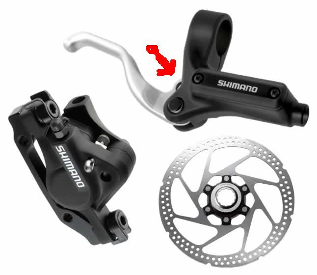

bartekwolk Napisano 5 Sierpnia 2009 Napisano 5 Sierpnia 2009 Witam, mam pytanie dotyczące regulacji tego modelu hamulca: czy ta śruba odpowiada za regulacje działania klamki? To moje pierwsza hamulce hydrauliczne, dlatego sqam wolę nic nie popsuć i proszę o pomoc doświadczonych jeźdźców pozdrawiam
tobo Napisano 5 Sierpnia 2009 Napisano 5 Sierpnia 2009 Nie mam pewności co wskazuje ta strzałka ale jesli gniazdo sruby imbusowej od wewnetrznej strony dzwigni to jest to srubka do regulacji odleglosci dzwigni od kierownicy.
bartekwolk Napisano 5 Sierpnia 2009 Autor Napisano 5 Sierpnia 2009 Ok tam myślałem, ale wolałem się upewnić dzięki za szybką inforamcaje
