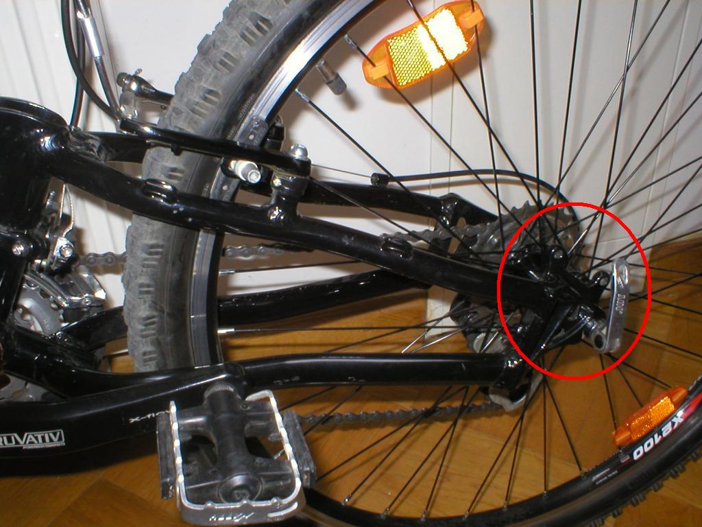

Platon Napisano 11 Maja 2009 Napisano 11 Maja 2009 Witam Mam Kross`a SFX 700. Chcę wstawić do tyłu hamulec tarczowy ale nie zabardzo wiem jak. Szukam dobrego hamulca ale nie drogiego.Do 300 moge dać. Prosił bym o określenie tego co będę musiał zrobić. Z góry dzięki
czesiu93 Napisano 11 Maja 2009 Napisano 11 Maja 2009 elo! widze ze masz mocowanie w ramie pod hamulec tarczowy, ale nie widac na tej fotce czy piasta ma mocowanie pod tarcze. sprawdz najpierw czy jest w piascie mocowanie pod tarcze. Jesli nie wiesz jak wyglada piasta z mocowaniem pod tarcze to luknij na ten link z przykładową piastą z tym mocowaniem http://allegro.pl/item622281131_piasta_qua...dobra_cena.html
pawel1315 Napisano 11 Maja 2009 Napisano 11 Maja 2009 Wydaje mi się, że w tym rowerze nie będzie tylnej piasty z mocowaniem pod tarcze. W takim razie będzie trzeba zmienić piastę, co wiąże się z kosztami takimi jak : nowa piasta, zaplecenie koła od nowa i wycentrowanie, jeśli będą szprychy innej długości no to wszystkie szprycy będzie trzeba wymienić.
