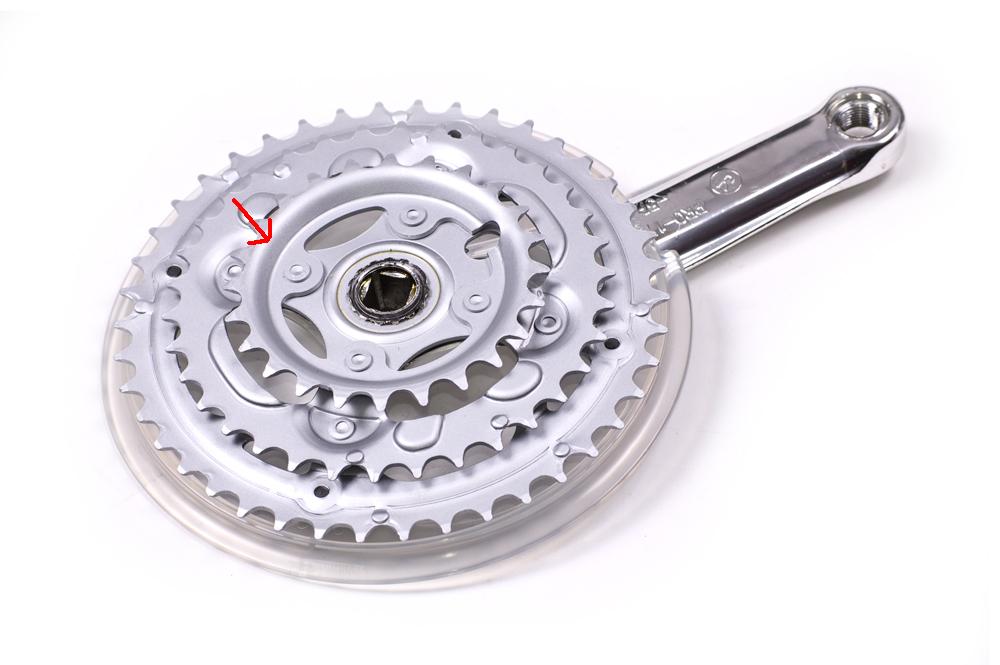

rukgb Napisano 22 Kwietnia 2009 Napisano 22 Kwietnia 2009 Witam, jestem raczej laikiem w temacie rowerowego sprzetu, kupielm dzisiaj korbe jakas no-name 42zeby, jak sie okazalo nie pasuje do przedniej przerzutki, nie ma bata zeby lancuch zszedl na najmniejsze trybko, przerzutka nie wychli sie dalej. Korba wczesniejsza to shimano lx FC-M570 Na nowa korbe lx nie chce kasy wydawac. Co moge w takim przypadku zrobic?

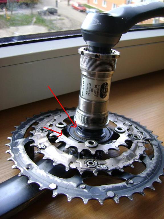

rukgb Napisano 23 Kwietnia 2009 Autor Napisano 23 Kwietnia 2009 Puklus przerzutka jest typu top swing i nizej nie zejdzie bo obija juz sie o rame, probowalem ustawiac pod katem ale znajomy powiedzial ze najlepiej jakby bylo rownolegle do tryb. Mam podejrzenia dlaczego tak sie dzieje, popatrzcie na foto i roznice w konstrukcji. Co w takim przypadku? dzisiaj bede probowal zwrocic korbe bo jest nienaruszona.
skjaatel Napisano 23 Kwietnia 2009 Napisano 23 Kwietnia 2009 Czyli tak jak mówiłem - zmienić suport trzeba
Bizon Napisano 23 Kwietnia 2009 Napisano 23 Kwietnia 2009 Korby mają do do siebie że do nie każdej pasuje suport .Tak jak pisze skjaatel zmień suport na odpowiedni dla tej korby i będzie git
