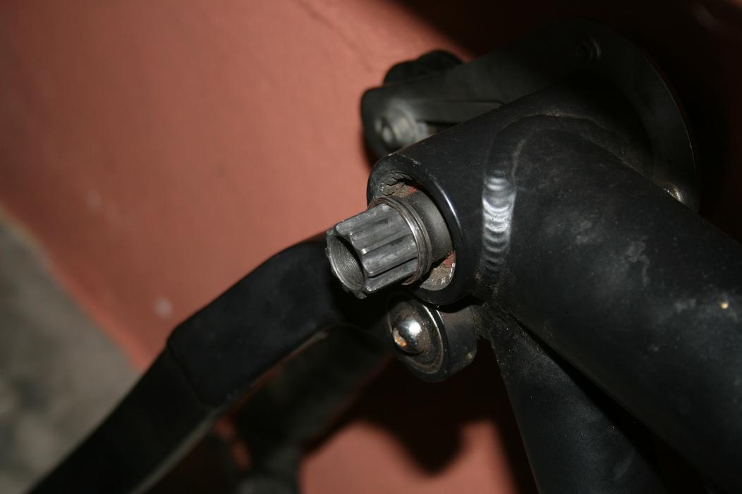

Marnot Napisano 13 Listopada 2008 Napisano 13 Listopada 2008 Tak jak w temacie. Chciałbym się dowiedzieć czy istnieje możliwość wyciągnięcia/wybicia końcówki na ośce suportu, ponieważ klucz który do tego suportu posiadam nie dochodzi mi do niego właśnie przez tą końcówkę. Poniżej dołączam zdjęcie dla uściślenia mych niepewności
Schwefel Napisano 13 Listopada 2008 Napisano 13 Listopada 2008 Najlepiej to zeszlifuj ale wtedy suport będzie raczej do wywalenia, bo ta wystająca część na utrzymywać ramię korby w danym położeniu.
ender Napisano 14 Listopada 2008 Napisano 14 Listopada 2008 a z drugiej strony sie tego nie da odkrecic? wyciagnac oske i wtedy odkrecic?
kopaczus Napisano 14 Listopada 2008 Napisano 14 Listopada 2008 Tak jak mówi ender, albo popytaj po serwisach o dłuższy klucz do suportu.
