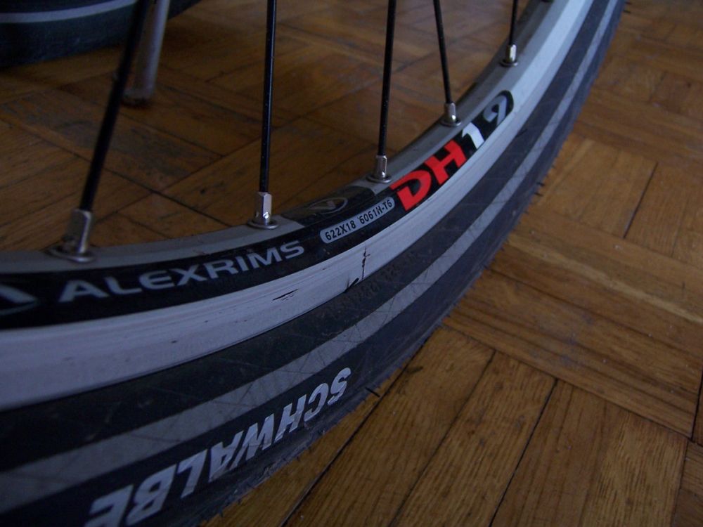

pawellldef Napisano 24 Sierpnia 2008 Napisano 24 Sierpnia 2008 witam w/g mojej opini są to za słabe koła do jazdy po naszych super drogach. A to z prostej przyczyny - ilości szprych 20/24. Rozpatrz taki przypadek jak sie rozpędzisz np. do 40 km i wpadasz w koleine... Na Twoja wagę polecam obręcze DH 19 NA 36 SZPRYCH. Koło zaplecione na takiej obręczy jest sztywne i to jest podstawą wytrzymałości. Może ta obręcz to ciężki kloc ale sam waże 110 kilo i jakoś u mnie daje radę w moim crossie. Pozdrower:-)
borekd Napisano 24 Sierpnia 2008 Napisano 24 Sierpnia 2008 dokładnie sam własnie zaplatam koła na dh19, 36 szprych na tył i 32 na przód chociaz przy wadze 80 kg, mozesz załozyc ace18, ja na takich jezdzilem do tej pory, przy 90 kg wagi (ale nie mialem nigdy zbyt duzo w sakwach) a jak masz wiecej kasy to bierz cos z mavica
pawellldef Napisano 24 Sierpnia 2008 Napisano 24 Sierpnia 2008 dokładnie sam własnie zaplatam koła na dh19, 36 szprych na tył i 32 na przód chociaz przy wadze 80 kg, mozesz załozyc ace18, ja na takich jezdzilem do tej pory, przy 90 kg wagi (ale nie mialem nigdy zbyt duzo w sakwach) a jak masz wiecej kasy to bierz cos z mavica Odnośnie mavica to model A319 polecam - kosztuje jakies 40 zl wiecej od DH19
