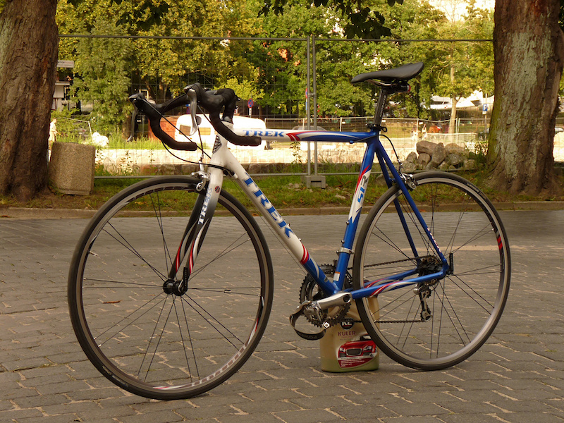

Pr5Rider Napisano 8 Kwietnia 2012 Napisano 8 Kwietnia 2012 Mam nadzieję, że mielec będzie miał trochę czasu. Na razie nie da się na niego patrzeć, trzeba pomyśleć o innym łańcuchu jak i pedałach, trzeba wylukać jakieś noski shimano na allegro
Varg Napisano 8 Kwietnia 2012 Napisano 8 Kwietnia 2012 tylko nie noski shimano. zwukle pedały szosowe plus noski christophe na przykład. A do takiego skurczybyka pasowały by mi strapsy. Jak Ci go przespawają to podmaluj tylko to miejsce gdzie spawali. Zostaw go w barwach treczyny discovery./
Pr5Rider Napisano 8 Kwietnia 2012 Napisano 8 Kwietnia 2012 strapsy dobry pomysł, tylko muszę do nich znaleźć dobre pedały w miarę ogarniętej cenie, żeby za komplet [straps+pedały] wyszło do 120zł I te haki z tym łańcuchem, to mnie przytłacza. Łańcuch zajeżdżę, i kupię izumi. Ale najpierw muszę sprzedać parę gratów, w tym set motobecane profil 2

marianoitaliano Napisano 8 Kwietnia 2012 Napisano 8 Kwietnia 2012 Jak patrze na rower to nie moge oderwac wzroku od lancucha. Sprobuj go skrocic i jak cos to mozesz spilowac pilnikiem troche haki, chyba ich Ci nie szkoda skoro i tak ida do wymiany. A wydaje mi sie ze duzo nie bedzie brakowalo, bo lancuch wisi niemilosiernie.
Adaasko Napisano 8 Kwietnia 2012 Napisano 8 Kwietnia 2012 ten trek to chyba nie discovery jeszcze - nie mniej - wypas, bylem w uj ciekaw co by mozna stworzyc na moim treku można! i nawet źle to nie wygląda - nie baw sie w haki - bierz normalny gruby łancuch, ogarniaj półogniwo - i najwyzej lekko podpiłuj haki - zobacz sobie u mnie, dało rade. naprawde ten rowerek ma zadatki na fajne i lekkie ostre - bede obserwował - mimo że na razie wrażenia wielkiego nie robi Korneliusz nie będzie to rower z LFGSS.COM z tematu bike porn - ale przyjemnym ostrym może być - czemu nie, ultra rozlazły nie jest, zmienic widelec, pobawic się troche - coś z tego bedzie.

Adaasko Napisano 8 Kwietnia 2012 Napisano 8 Kwietnia 2012 widelec prosty stalowy - accent robi taki, albo mozesz szukac czegos węglowego, jak w treku czy coś - tylko uważaj zeby mufa nie wyszla za nisko - bo twoj widel dosc wysoki. i to sa widelce szosowe - więc koła szosowe wejdą - 700c i 28 na cienkiej oponie ewentualnie też - lo-pro z tego nie zrobisz, nie ma czarów, ale powoli powoli do celu - pojezdizsz - dojdziesz do tego czego chcesz od roweru i pozmieniasz:)
