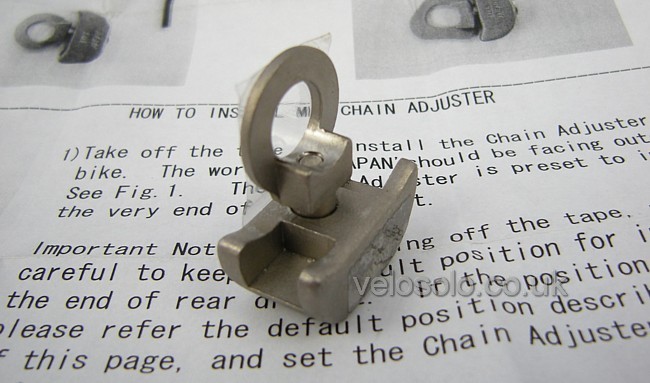

travisb Napisano 15 Kwietnia 2010 Napisano 15 Kwietnia 2010 Pixon - dzięki Ostatnio Peugeot'a ujeżdżam non-stop, bo Huragan przechodzi pozimową renowację (jak skończę, zamieszczę na forum małą relację). A co do Peugeot'a, to trochę różni się on teraz od stanu z fot: - inna sztyca i siodło San Marco Rolls - gripy na kierownicy zastąpione brązową owijką Fizik'a - tylna piasta Campagnolo - na hakach napinacze Dartmoor'a - pedały SPD zamiast koszyków - korba Shimano 600 Jak któregoś razu pogoda dopisze, to pocykam foty i wrzucę na forum. Powodzenia w budowie swojego roweru
travisb Napisano 16 Kwietnia 2010 Napisano 16 Kwietnia 2010 Haha! A widzisz - w dupie mam jaka firma robi część funkcjonalnie spełniającą moje zamierzenia (chodzi mi o tego typu drobnostkowe cząstki typu śrubki a nie części, że tak powiem, 'wielkoskalowe'). Jakby takie napinacze robiła Campa i byłyby one ogólnodostępne, to pewnie zakupiłbym takowe
Varg Napisano 16 Kwietnia 2010 Napisano 16 Kwietnia 2010 łańcuch halflink .... niestety ładny projekt wymaga wyrzeczeń campy only -> o chlebie i wodzie , wiem co s na ten temaat
HDbomba Napisano 16 Kwietnia 2010 Napisano 16 Kwietnia 2010 Joł - właśnie szukam napinacza so moich haków otwartych do przodu - masz zdjęcie tego dartmoora w swoim sprzęcie?
travisb Napisano 16 Kwietnia 2010 Napisano 16 Kwietnia 2010 Jutro, przy świetle dziennym, cyknę foty i wrzucę.

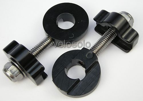

sath Napisano 16 Kwietnia 2010 Napisano 16 Kwietnia 2010 Wtrącę coś od siebie o tych napinaczach Dartmoora, które postanowiłem zakupić (zachęcony pozytywnymi wspominkami o nich na forum oraz chęcią przyoszczędzenia grubej floty na MKSach). Syf jakich mało. W sumie tyle by wystarczyło, ale jako, że jeszcze mi się chce to napiszę, że część napinacza która opiera się na haku jest zdecydowanie za szeroka (bo napinacze owe robione są na pewno nie pod torówki, i tutaj należy podkreślić, że do produktu jako takiego nie mam zastrzeżeń, bo mam świadomość, że przeznaczony jest do innych ram). W niczym to tak naprawdę nie przeszkadza, ale wygląda beznadziejnie. Ponadto te wypustki na kółku, które wchodzi na ośkę są delikatnie mówiąc zdupione:P Nie wiem jak to wyjaśnić dokładnie, a nie chce mi się przeprowadzać jakiś artystycznych improwizacji na ten temat w photoshopie. Chodzi o to, że jeśli hak jest u swego początku zaokrąglony, to po nałożeniu na ośkę elementu napinacza nie da się koła przesuwać po hakach w ich pełnym zakresie. Kółko w napinaczu do torówki powinno wyglądać tak: źródło: velosolo.co.uk A nie tak: źródło: velosolo.co.uk Kumacie? Ponadto nie wyobrażam sobie jak można użyć tych napinaczy w ramie z hakami otwartymi do przodu (śrubka jest dużo za duża żeby przeszła przez otwory w klasycznych hakach szosowych, a nie wiem jaki ma sens założenie tych napinaczy odwrotnie) Pointa jest taka - za dużo narzekam, wiem. Napinacze Dartmoora to właściwie jedyny taki produkt u nas i na pewno jest to produkt bardzo dobry, ale osobiście uważam, że choć spełni swoją funkcję w torówce, to nie jest do niej przeznaczony. Sory wielkie za offtop, ale jakbym to wrzucił gdzie indziej to nie wiem czy ktoś by się połapał.
elberet Napisano 16 Kwietnia 2010 Napisano 16 Kwietnia 2010 a tych wypustek nie dałoby się zeszlifować?
