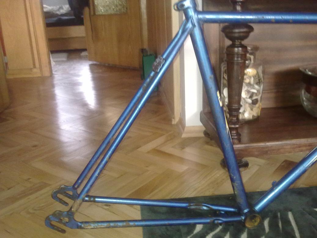

wekk Napisano 13 Lipca 2011 Napisano 13 Lipca 2011 Przeszukuje galerie zdjęć starając się dojść co to za rama, ale nic to nie daje, mam nadzieję, że któryś z Was może będzie coś wiedział. Rurki Reynolds prawdopodobnie 531. Liczę na małą pomoc. Jeśli potrzebne są dodatkowe zdjęcia itp. to jutro mogę to zrobić. W.

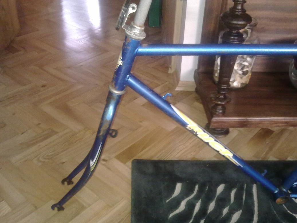

canna Napisano 14 Lipca 2011 Napisano 14 Lipca 2011 Mam pytanie chcę złożyć ostre koło i nie wiem czy ta rama będzie się nadawała, nie chcę inwestować w lakierowanie itp nie wiedząc czy można coś z tego złożyć. Proszę o pomoc.
Corratec Napisano 14 Lipca 2011 Napisano 14 Lipca 2011 nadaje się ale jakiś special to nie będzie, to jest w ogóle od kolarki ? ja bym nie lakierował.......
canna Napisano 14 Lipca 2011 Napisano 14 Lipca 2011 chyba bardziej jakiś stary ruski rower... ;/ znalazłem na wiosce i pomyślałem że może dało by się ostre kolo z niego zrobić ale chyba nie jutro mogę wrzucić zdjęcie całej ramy o ile to coś da?
Aurox Napisano 15 Lipca 2011 Napisano 15 Lipca 2011 szkoda kasy inwestować popatrz na allegro i kup ramę szosową, niekoniecznie z dobrej stali, może być nawet kanaliza ważne żeby była zwarta geometria i mała baza kół ( można poznać po tym że nie mieszczą się błotniki i nawet szerokie opony )
