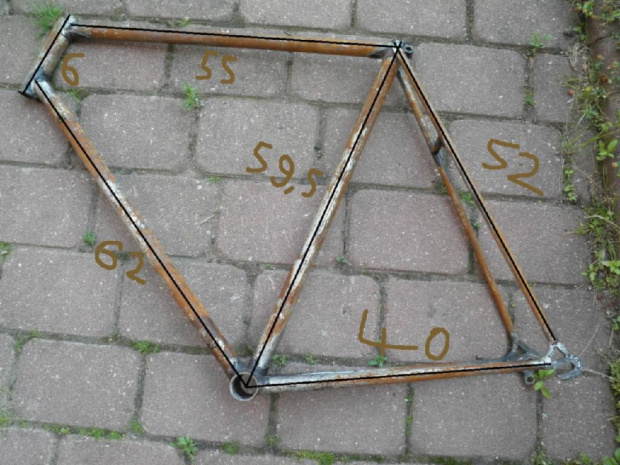

Kropek1948 Napisano 5 Lipca 2012 Napisano 5 Lipca 2012 Na początku chciałbym wszystkich bardzo serdecznie przywitać! Mnóstwo wiedzy już znalazłam na tym forum na temat OK, a znajdę zapewne jeszcze więcej Znalazłem w domu 2 ramy, chcę wybrać odpowiedniejszą pode mnie. Ważę 56kg i mierzę 180cm. 56cm podsiodłowa http://desmond.imageshack.us/Himg411/scaled.php?server=411&filename=p7040113.jpg&res=landing http://images41.fotosik.pl/1630/2214707022ca1c01gen.jpg Czy na tych ramach jestem wstanie zbudować OK za +/- 500zł? Mam w domu trochę starych części dlatego mogę wydać więcej np. na piasty a na siodle zaoszczędzić i systematycznie będę wymieniał każdą część Dlatego na początku powinien skupić się na: suporcie, korbie, piastach, obręczach, blacie, dobrze wywnioskowałem z innych postów? ^^ Piasty planuję kupić novateca -> np. taka http://allegro.pl/pi...2401650404.html , dobry wybór? suport dura-ace, chyba, że polecicie mi jakiś tańszy, korba - jeszcze nie wiem, obręcze - jeszcze nie wiem, blat - jeszcze nie wiem. Prosiłbym o nakierowanie mnie na odpowiednią drogę ^^ Z góry dziękuję za każdą pomoc! Pozdrawiam serdecznie.
karolkarol Napisano 5 Lipca 2012 Napisano 5 Lipca 2012 Co do ram, to moim zdaniem w grę w chodzi tylko pozycja pierwsza, ze względu na Twój wzrost. Sam jestem na ukończeniu roweru z ramą 56 przy 181cm wzrostu. Jeśli chodzi o granice 500zł, to myślę, że jest to do opanowania, ludzie tańsze ostre składali z tego co wiem, ale jeśli chodzi o doradzanie części, to ciężko jest mi coś napisać, bo sam dopiero poznaję temat. A z innej beczki, poleci ktoś gięta kierownicę w możliwie najniższej cenie, która nadałaby się skrócenia oczywiście?
magik2208 Napisano 5 Lipca 2012 Napisano 5 Lipca 2012 Kola - pytaj sie kolegow, poluj na allegro, kupisz spokojnie kola w cenie piast... oczywiscie w dobrym stanie. Dobre, uzywane kola kupisz za 250-300zl. Moje pierwsze OK kosztowalo ok 100zl, z czego 40 owijka, takze 500 spokojnie do opanowania Korby - szukaj klasykow, jakies campy, rx100, 105, 600, 500... ja campy mirage wyrwalem za 70zl, swego czasu poobdzierana 105-tka z blatem 46 poszla za jakies 20zl, da sie tanio, a dobrze. Suport - obojetnie, byle na alu miskach, kinex, shimano jakies... A alu miski musza byc, plastikowe to jakies nieporozumienie, u siebie bym go zajechal mysle w 1-2 miesiace spolojnie... Pierwsza to mieszczuch, ew turystyk, wiec lipa, drugi za wysoki... ale... turysta czy mieszczuch ma wyzej suport, czyli wysokosciowo wyjdzie Ci tak samo, a dlugosc w drugiej bedzie ok, dla tak przecietnego mostka 100mm, choc to kwestia indywidualna. Blat spokojnie mozesz pakowac ten co dostaniesz z korba, mam alu z campy, straszyli, ze cienki i nie wytrzyma, a waze 75kg i daje rade, a troche jezdze, wiec o to sie nie martw, ew pozniej zmienisz na cos torowego.
Kropek1948 Napisano 6 Lipca 2012 Napisano 6 Lipca 2012 Dzięki za odpowiedź! Czyli polecasz jednak zbudować na drugiej ramie? Pierwsza rama jest po Albatrosie. Jeśli chodzi o koła to np. podobny zestaw jest ok? http://allegro.pl/ko...2422630201.html Wychodzi dużo taniej niż sama piasta. Na dobrą sprawę mam domu sporo kół po różnych rowerach tylko czy nie lepiej kupić czegoś porządnego Suport kupię kinexa.
magik2208 Napisano 6 Lipca 2012 Napisano 6 Lipca 2012 Też mam kinexa i jest ok. Rama dobra nie będzie, ale na dobrą sprawę lepsza od tego albatrosa, bo wysokość praktycznie ta sama, a geo ciekawsze, ta pierwsza rama strasznie rozlazła i rower ma lenia Co Ci po tym kole skoro jest pod kasetę? Gdzie mieszkasz? nie masz od kogo kupić? Pamiętaj żeby były 28", także czy te masz w domu? jak masz i nadadzą się to na początek będą ofc ok, pod warunkiem, że to nie jakieś stalaki, mają być w miarę sztywne. Teraz pytanie ode mnie... Jakich opon na tyle używacie? miałem kontendera, bez hamulca, pociągnął 2-2,5tys km, ale może coś jeszcze godnego polecenia? Jaki łańcuch? miałem taye BMX-ową, która wytrzymała mi jakieś 4,5tys km - jest wyciągnięty, nie pęknięty, jak na łańcuch za 22zł to super! Ale... może jeszcze coś godnego polecenia, taniego? Znalazłem takie tanie opony: http://allegro.pl/opona-700-x-23c-23-622-deestone-nowa-i2461825057.html - gdzieś wyżej wyczytałem, że ktoś używa - jak się sprawuje? długo wytrzymuje? faktycznie trzeba stalowych łyżek do jej załozenia? http://allegro.pl/szosowa-opona-rubena-v80-syrinx-700-x-23c-23-622-i2464270097.html http://allegro.pl/opona-700x23-rubena-v-80-syrinx-i2465216940.html - obie 23mm i obie podane jako v80, ale 310g, a 470... waga na tyle mi nie przeszkadza, ma być wytrzymała! http://allegro.pl/opona-continental-ultra-sport-700x23c-drutowka-i2458134274.html - ultra sport drożej, ale czy warto? http://allegro.pl/ShowItem2.php?item=2444035111&ars_source=ars&ars_socket_id=16&ars_rule_id=84 - vittorki zaffiro - także drożej i czy warto? http://allegro.pl/opona-kenda-28-kontender-700-x-23c-30tpi-k196-i2456352545.html#tabsAnchor - ew może jednak zostać przy swojej kendzie? Oponę chciałbym nabić do tych 8atm, to ma być tył oczywiście...
