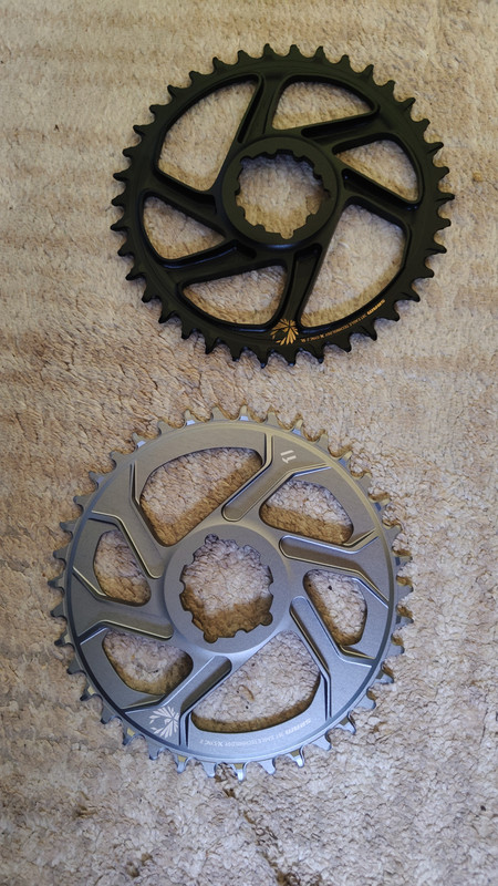

Mam rower z napędem 1x11 (pojedynczy blat z przodu) i fabryczną korbą o standardzie SRAM Direct Mount. Szukam blatu do korby 38T, ale fabrycznie jest tam offset 6 mm, przez co ciężko cokolwiek znaleźć. Zastanawiam się nad zębatką z offsetem 3 mm. Czy taka zmiana mocno pogorszy linię łańcucha i szybko zużyje napęd w turystyce? Ktoś testował?
