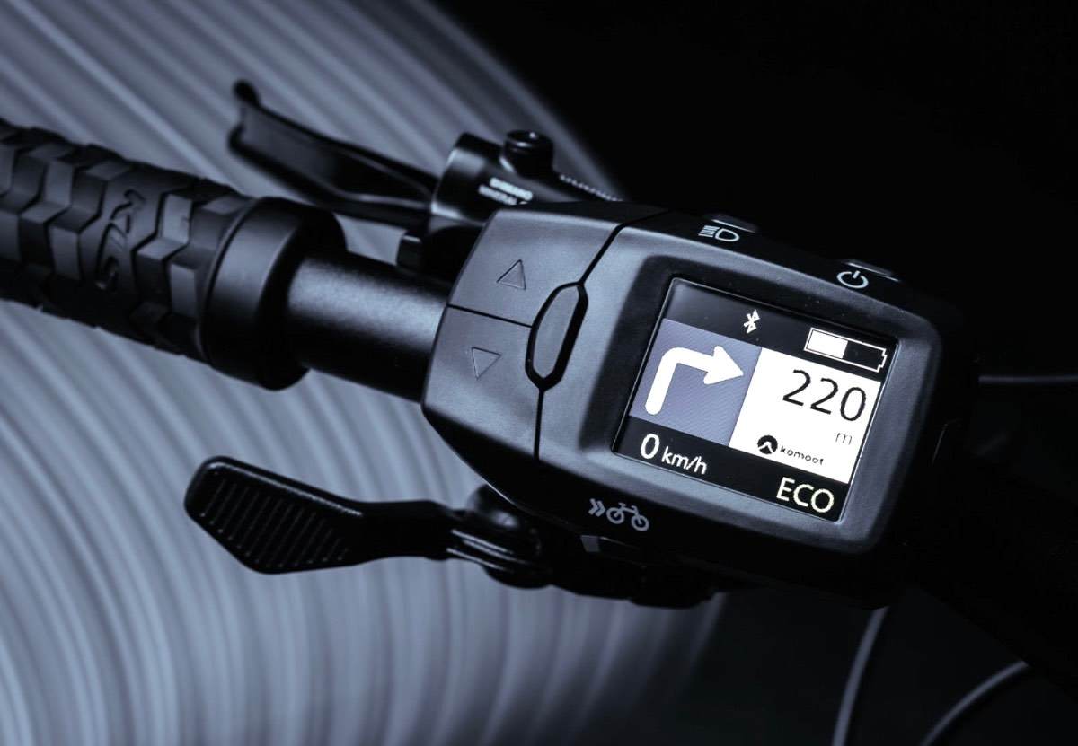

Chcę sparować rower Kellys Tayen na silniku Panasonica z aplikacją Panasonic E-Bike, jednak telefon w ogóle nie widzi roweru. Próbowałem wszystkich sztuczek podpowiedzianych przez AI, ale nic nie działa. Sterownik na kierownicy to Panasonic Bluetooth 5.0 navigation Side Color Display (na zdjęciu pożyczonym z netu), rower od nowości nie był parowany z aplikacją. Teraz mi się zachcialo…
Czy jest na to jakiś sposób? Ktoś używa tej apki?

@burz Wprawdzie nie mam tego systemu a nie piszesz, co takiego podpowiedziała AI... (inna sprawa, że wiara ludzi w AI jest zadziwiająca 🙂), ale czy postępujesz zgodnie z instrukcją (np. https://e-shop.leaderfox.com/userdata/editor/files/Panasonic Side display operating instructions EN.pdf) - strona 14. - czyli wchodzisz w ustawienia bluetooth wyświetlacza>profil CPP>connect a następnie na Iphonie szukasz urządzenia PanasonicXXXXXX w ustawieniach systemowych bluetooth, żeby sparować ten wyświetlacz z telefonem?
Czy w ogóle da się sparować ten wyświetlacz z telefonem? Czy problem pojawia się na etapie parowania, czy dopiero wykorzystania aplikacji Panasonic e-bike? Jeśli da się sparować wyświetlacz z telefonem, to czy możesz korzystać z innych aplikacji? Panasonic chwali się, że ten wyświetlacz może współpracować z aplikacją Komoota do wyświetlania wskazówek nawigacyjnych oraz aplikacją wahoo fitness...
W ogóle jesteś pewien, że ta aplikacja jest przeznaczona do współpracy z Twoim systemem? Panasonic podaje informację o dwóch aplikacja towarzyszących: Panasonic e-bike oraz Panasonic e-bike store (tej drugiej nie można nawet znaleźć ani w app store ani w play) wyłącznie w materiałach informacyjnych dla najnowszych systemów GXM. Jesteś pewien, że dla GX Ultimate, GX Power Plus, GX Power ta aplikacja też jest przeznaczona?

Bingo! Znalazłem (https://www.bike-eu.com/50717/panasonic-launches-smart-e-bike-system-in-europe), że ta aplikacja jest tylko pod systemy GXM:

Odpowiedź od suportu Kellysa:
Rower z telefonem za pośrednictwem bluetooth można połączyć jedynie za pomocą aplikacji mobilnej Komoot.
Czyli apke odinstalować i zapomnieć. Trudno.
