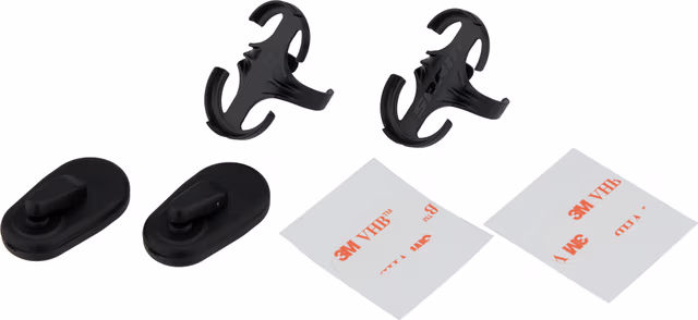

Gość Karmazynowy jelen Napisano 27 Listopada 2025 Napisano 27 Listopada 2025 Spróbuję jeszcze jedno pytanie do Was z kategorii trudnych/niemożliwych a nóż widelec, co mi szkodzi... Ktoś tego używa? Montował? Jakieś alternatywy? Zakup tylko Ali? https://pl.aliexpress.com/item/1005009268057775.html?spm=a2g0o.tesla.0.0.7be4ZowlZowlTc&afTraceInfo=1005009268057775__pc__c_ppc_item_bridge_pc_main__6HstZhR__1764228071591&gatewayAdapt=glo2pol Pozdrawiam Jeleń Cytuj
0 Gość Karmazynowy jeleń Napisano 27 Listopada 2025 Napisano 27 Listopada 2025 i jeszcze, kupując te blipy mam od razu mocowania? Czy trzeba je oddzielnie kupić? https://2wheels.pl/produkt/przelaczniki-sram-etap-axs-wireless-blips/?srsltid=AfmBOorqUY3tqafSRA06kN3hJb69weXeXAPiWYYVg0Ae5kTleJkEzm6s Cytuj
0 Gość Karmazynowy jeleń Napisano 27 Listopada 2025 Napisano 27 Listopada 2025 jeszcze takie w Polsce znalazłem: https://veloteam.pl/pl/p/Fast-TT-Blip-cradles-for-SRAM-AXS/209?srsltid=AfmBOoqJy58Z-7w1b4OJxSNc_FXO5LkO63E8jmOoePM73mASa9LFnums Cytuj
0 HSM Napisano 27 Listopada 2025 Napisano 27 Listopada 2025 Ale o co pytasz? W SRAMie masz dwa rozwiązania: -starsze, kabelkowe, gdzie kliki (etap clics), blipy (etap blips) lub multikliki (etap multiclics) łączysz z kabelkiem z portem w manetce (jeśli Twoje manetki mają porty) lub z portem w kontrolerze BlipBox. Z trzech wymienionych rozwiązań (clics, blips, multiclics) każde da się zamontować w innym miejscu i w inny sposób na kierownicy (zgięcie baranka,, góra lub dół kierownicy przy mostku, a przewodowe clics mają postać pozwalającą zamontować je na końcu rurek lemondki; -nowsze, bezprzewodowe, gdzie SRAM w zasadzie ograniczył możliwość wykorzystania przycisków satelitarnych do dwóch produktów - czyli wireless clics (które pokazujesz w swoich wpisach) oraz lemondkę Zipp Vukka Shift AXS i to w zasadzie wszystko, bo większość nowych manetek od SRAMa nie ma w ogóle portów, więc nie podłączysz do nich guzików przewodowych. Według SRAMa wireless blips mają zastąpić przewodowe blips (i wtedy montuje je się gdzieś na zgięciu baranka) oraz przewodowe multiclics (i wtedy możesz je zamontować np. na górze/dole poziomej rury kierownicy). Wireless clics są chyba sprzedawane w komplecie z taśmą dwustronną do przyklejenia do kierownicy oraz prymitywnymi uchwytami do montażu w wymienionych wyżej miejscach (które wyglądają bardzo "jednorazowo", co w sumie .jest zbieżne z "jednorazowością" samych wireless blipów). Nie ma chyba oficjalnego rozwiązania pozwalającego na umieszczenie wireless blips na końcach lemondki. Po prostu SRAM zakłada, że jak chcesz sterować systemem AXS z lemondki, to kupujesz ich Vukkę Shift AXS i tyle... Tylko to jest pieruńsko drogie (katalogowo chyba z 1000 EUR, a w sklepowych promocjach z połowę tej kwoty). Więc pojawiły się różne aftermarketowe rozwiązania, żeby kupić zwykłego wireless blipa i jakoś go umieścić na tych końcach posiadanej lemondki - jak pokazane przez Ciebie przykłady. Widać, że są to rzeczy odpowiadające tej samej potrzebie, ale różniące się szczegółami pomysłu i wykonania. Ten z Ali to chyba jakiś wydruk 3d, który (albo podobne) pewnie znajdziesz na stronach z projektami i jakbyś miał dostęp do drukarki, mógłbyś samemu wydrukować. Ten drugi wygląda na masową produkcję z formy... Żadnego w rękach nie miałem, więc nie mam więcej do dodania. Jak nie przeszkadza Ci druciarstwo, to takiego wireless blipa możesz po prostu zamocować na lemondce nie na na samym końcu, ale tuż przed - podobnie do tego na kierownicy czasowej ((tylko u Ciebie zamiast klamki hamulca byłby korek zatykający lemondkę): Cytuj
0 Gość Karmazynowy jeleń Napisano 27 Listopada 2025 Napisano 27 Listopada 2025 Dzięki. Oczywiście chodzi o te bezprzewodowe. Nie no, nie żałuję kasy na swoje hobby, ale jeszcze na łeb nie upadłem, żeby za lemondkę zapłacić 5k zł Chyba to rozwiązanie będzie najbardziej optymalne: https://veloteam.pl/pl/p/Fast-TT-Blip-cradles-for-SRAM-AXS/209?srsltid=AfmBOoqJy58Z-7w1b4OJxSNc_FXO5LkO63E8jmOoePM73mASa9LFnums W zasadzie dwa w lemondce załatwiają sprawę, ewentualnie gdzieś w przyszłości dwa przy dolnym chwycie, tylko teraz oglądam rowery, bo oczywiście żadnego gotowca dla mnie nie ma. Wszystkie wymagają większej lub mniejszej adaptacji do płaskopolski. Właśnie wróciłem z Centrum Rowerowego W-wa i tam nawet mechanicy nie są w 100% pewni co i jak. Coś się pomału klaruje na szczęście... Pozdro Cytuj
