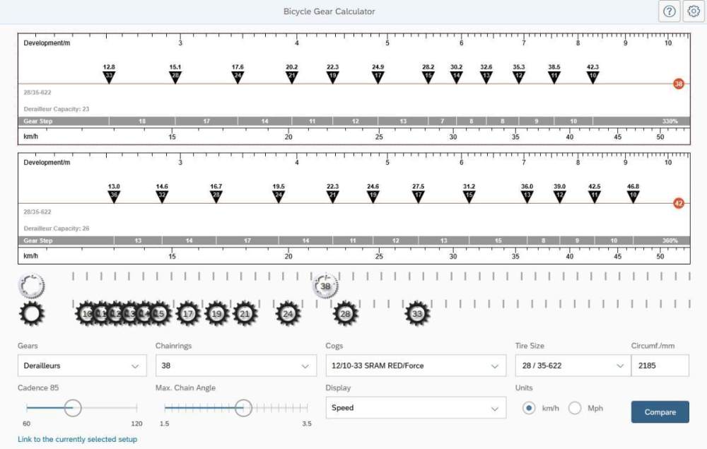

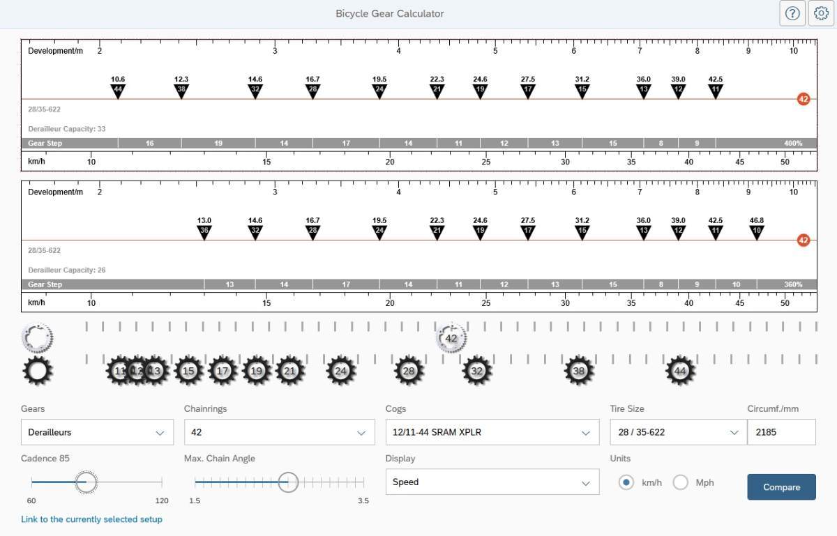

chrismel Napisano 18 Kwietnia Napisano 18 Kwietnia Jak jeździsz po płaskim to jak najbardziej tak. Musisz tylko bardzo starannie dobrać wielkość zębatki z przodu. https://www.gear-calculator.com Ja na Mazowszu używam 11-36 Shimano i ogarniam 99% swoich potrzeb. Natomiast nie widzę tego w terenie pofalowanym. Liczyłem to starannie i dla mnie dopiero 13s 10-46 byłoby wystarczające. Cytuj

artoist Napisano 20 Kwietnia Autor Napisano 20 Kwietnia (edytowane) W dniu 18.04.2025 o 11:44, chrismel napisał: Jak jeździsz po płaskim to jak najbardziej tak. Musisz tylko bardzo starannie dobrać wielkość zębatki z przodu. https://www.gear-calculator.com Moje tereny są raczej płaskie z kilkoma kilkudzisieciometrowymi wzniesieniami do max 12% z tego co zauważyłem to standardowa kaseta 12/10-44T jestem laikiem i rozumiem, że w przypadku wymiany na 12/10-36 różnicę odczuję w dostosowaniu twardości w przypadku prędkości od 30 km/h w górę? Czyli jednocześnie wartałoby kupić pewnie jakieś opony typu CONTINENTAL Grand Prix 5000 AllSeason TR 35 lub 32? analogicznie standarodwa kaseta da mi lepszą elastyczność przy prędkościach do 25 km/h czyli kiepskie szutry i wzniesieniach?? Edytowane 20 Kwietnia przez artoist Cytuj
chrismel Napisano 20 Kwietnia Napisano 20 Kwietnia (edytowane) Sprawa rozbija się o górny, najszybszy, zakres. Jeżeli nie potrzebujesz miękkich przełożeń a nie jesteś koniem który często jeździ znacznie powyżej 40 km/h to rozważyłbym nawet kasetę 10-33. Na niej miałbyś płynne przełożenia co 1 ząbek od prędkości około 26.5 km/h przy kadencji 80 do 45 km/h przy kadencji 90. Musiałbyś tylko wymienić zębatkę z przodu na 38T. Ale nie mnie oceniać Twoje realne możliwości fizyczne. Musisz to zrobić sam. I podkreślam - realne. Do rozważenia masz jeszcze kasetę 11-44. Znów tylko 1 ząbek ale też może poprawić komfort jazdy. Ja przyjąłem założenie że interesuje mnie tylko ile jestem wycisnąć na płaskim z wiatrem przy kadencji 90. I do tego dobrałem cały napęd. Dokręcanie z górki mnie nie interesuje bo nie wiadomo gdzie postawić limit. I dla tych kilku chwil musiałbym zrezygnować z przełożeń co 1 ząbek w zakresie którego używam w 99%. Tylko że u mnie całkowicie płasko. Gdyby mi ciągle brakowało przełożeń przy byle zjeździe z pewnością zmieniłbym zdanie. Odnośnie opon to jak chcesz AS weź 35C. Jak chcesz 32C żeby było szybciej to weź TR pod tubeless a pod dętkę wersję właśnie pod dętkę. Tu będziesz miał prawdopodobnie najtaniej: https://biostern.abstore.pl/ Edytowane 20 Kwietnia przez chrismel Cytuj
