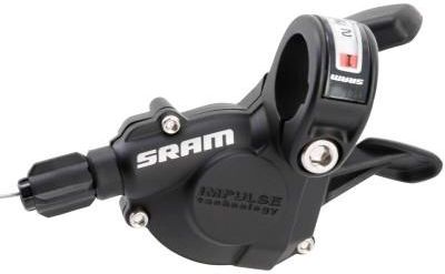

Manetkę (tak wygląda) rozłożyłem, wyczyściłem, lekko przesmarowałem mechanizm, ale nie działa, a konkretnie problem jest z metalowym elementem w kształcie litery h, który zaznaczyłem na pierwszym zdjęciu. Otóż po zamontowaniu głównej tarczy, góra tego elementu ledwo co wystaje przez wycięcie w tejże tarczy (foto nr 2), a musi jeszcze zahaczać o drugą tarczę (foto nr 3). Sam element jest wsadzony w dobre miejsce, nie wygląda na ułamany, główna tarcza osadzona jest prawidłowo, nie zgubiłem żadnej części, więc naprawdę nie wiem o co chodzi.
