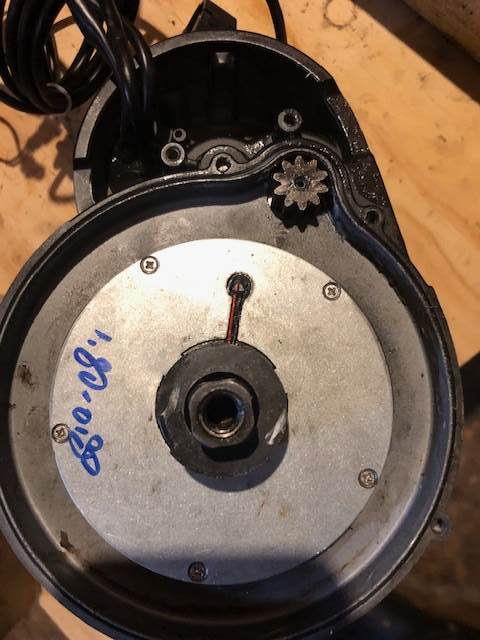

Dzikuu Napisano 28 Listopada 2023 Autor Napisano 28 Listopada 2023 IMG_5672.HEIC IMG_5672.HEIC IMG_5674.HEIC IMG_5673.HEIC Cytuj
ArtGD Napisano 28 Listopada 2023 Napisano 28 Listopada 2023 Ten dynks od którego odchodzą dwa przewody to jest czujnik PAS? Ja bym poszedł z tym dynksem do sklepu z elektroniką i spytał co to może być. A może jakby wyczyścić czarny klej, to pojawią się jakieś oznaczenia. Cytuj
Dzikuu Napisano 28 Listopada 2023 Autor Napisano 28 Listopada 2023 Fabryka potwierdzila ze jest to czujnik momentu obrotowego. Mają mi przysłac cene czesci i przesyłki z Francji. Cytuj
Dzikuu Napisano 29 Listopada 2023 Autor Napisano 29 Listopada 2023 Odpowiedzieli mi z fabryki z Francji, cena jednego czujnika to 369,99 Funtów Szterlingów :))) Czy ktos ma pomysł jak zastąpic go innym czujnikiem pas ? czy moze wymienic cały sterownik ? Cytuj
