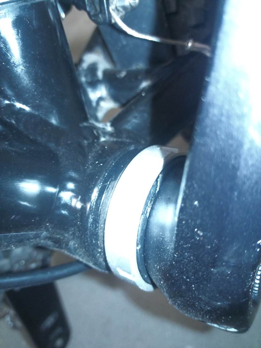

karmel48 Napisano 9 Lipca 2023 Napisano 9 Lipca 2023 Cześć, Podczas serwisowania suportu Shimano SM-BB70 i wymianie łożysk uszkodziłem niestety osłonę miski, odłamała się cześć jak na załączonym zdjęciu. Nie mogę nigdzie znaleźć pasującej osłony. Pod tą osłoną jest jeszcze uszczelka i dopiero łożysko 6805 2RS. Czy ma ktoś pomysł jak to zabezpieczyć, czy może nie ma sensu nic kombinować i nie będzie miało to większego wpływu na żywotność i wystarczy raz na rok wyczyścić? Dzięki za wszelkie rady, Kamil
Gość Napisano 9 Lipca 2023 Napisano 9 Lipca 2023 Nie powinno to mieć wielkiego wpływu. Te suporty są bardzo tanie. Warto bawić się w wymianę łożysk? Ile Ci wytrzymał?
Sobek82 Napisano 9 Lipca 2023 Napisano 9 Lipca 2023 Dwie duże podkładki widzę z lewej strony, o jedną za daleko.
karmel48 Napisano 9 Lipca 2023 Autor Napisano 9 Lipca 2023 Wiem, że były bardzo tanie bo teraz są niedostępne. Chciałem wymienić na BB-MT800, ale tam trzeba adapter. Do BB70 mam klucz i wychodzi najtaniej jak ktoś lubi majsterkować. Suport wytrzymał na pewno jakieś 6, może 8kkm. Za daleko, tzn o jedną za dużo? Tak miałem złożone od początku, z lewej dwie podkładki 2,5mm a z prawej jedna 2,5mm. Wiem, że wg instrukcji BB70 to dwie powinny być po prawej stronie, ale jak wszystko chodziło płynnie to już nie rozbierałem drugi raz. Lepiej zrobić wg instrukcji?
