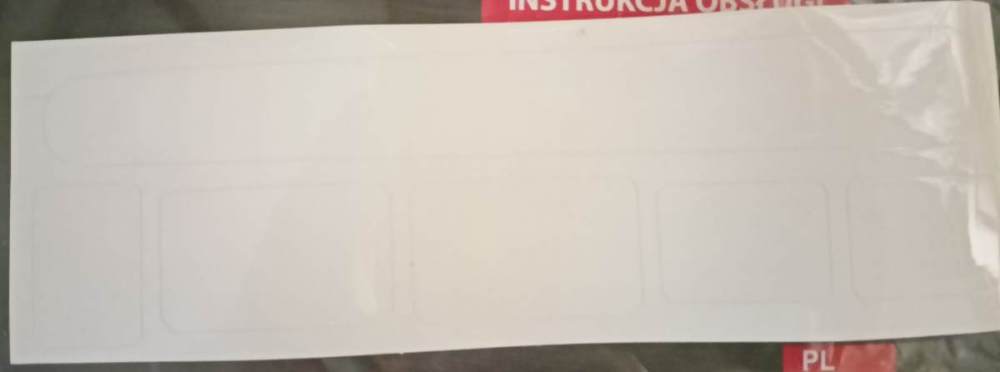

Jako świeży posiadacz Rometa Aspre 1 z brakiem wcześniejszego doświadczenia w dziedzinie rowerów, chciałem zwrócić się z prośbą o pomoc w wytypowaniu odpowiednich miejsc na ramię na zamieszczenie naklejek ochronnych. Byłbym wdzięczny osobom, które spotkały się z tym zadaniem, szczególnie posiadając ten model.
Poniżej zdjęcie otrzymanego kompletu (mam nadzieję, że widać krawędzie poszczególnych sztuk)
Kluczowe miejsca to rurka pod łańcuchem i miejsca gdzie pancerz dotyka do ramy. To drugie musisz wywnioskować sam, bo w każdym rowerze układają się nieco inaczej.
Jak dużo jeździsz po szutrze, to można pomyśleć o oklejeniu od dołu dolnej rury. Z tym że przy aluminium nie bardzo ma to sens. Któregoś dnia i tak obijesz rower, najpewniej tam gdzie akurat naklejek nie było.
