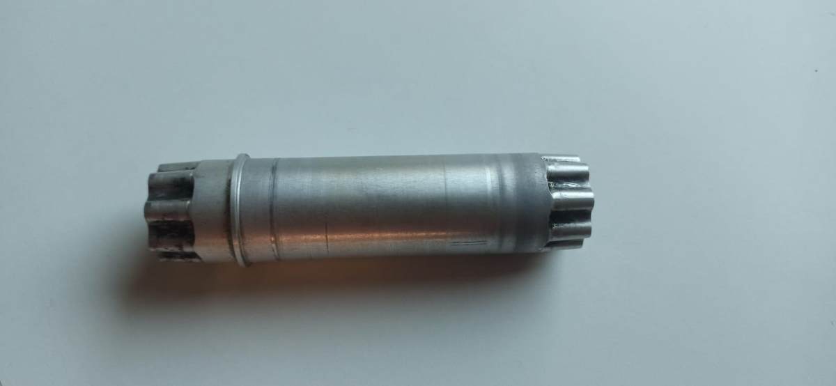

Zakupiłem niedawno rower na ramie Cannondale FSI z 2015r i jest w nim jeden problem. Oś korby (na zdjęciu) ma szerokość 120mm, rama przy suporcie ok. 85mm i oś przesuwa się podczas jazdy, tylko z jednej strony ma blokadę. Poprzedni właściciel zastosował jakąś samoróbkę podkładkę ale obcierała. Czeka mnie wymiana łożysk suportu i pytanie czy jest potrzebny jakiś inny wkład suportu? Czy są może jakieś dystanse do tego typu osi? Nie chciał bym wymieniać korby... Będę wdzięczny za pomoc.
