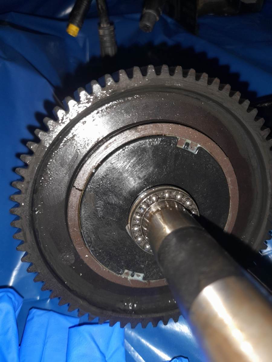

Witam. Z e-bikeami nie miałem styczności do tej pory, ale zakupiłem niesprawny rower z silnikiem centralnym bafang bbs-01. Na wyswietlaczu nie ma żadnych błędów, pokazuje prędkość ale silnik nie uruchamia się. Rozebrałem go, widać że ktoś tu grzebał już.
Znalazłem jedną rzecz która mnie zastanawia pekniety magnes czujnik PAS. Czy to moze byc powodem nie zalaczania silnika? Dołączam zdjęcie magnesu20230424_212915.thumb.jpg.a6dc512145cff399a2182c18e00b40d1.jpg
Jeśli wyświetlacz pokazuje ci pracę systemu ale silnik się nie załącza to:
1. Masz manetkę gazu - ona działa niezależnie od czujnika pas i system powinien pracować.
2. Jeśli działa na manetce a nie działa przez pedałowanie to prawdopodobnie czujnik pas.
3. Jeśli nie działa gaz i pas to możesz wymienić oba elementy i przetestować. Dostępność na Aliexpress i w Polsce.
4. W przypadku braku reakcji na manetkę można jeszcze sprawdzić czy kabel główny przekazuje sygnał z manetki.
Wg mnie najszybszy sposób weryfikacji to zawieźć silnik i osprzęt do sprzedawcy bafangow, jest ich w Polsce trochę.
Jeśli okaże się że wszystkie powyższe rzeczy nie są przyczyną to zostaje kontroler.
